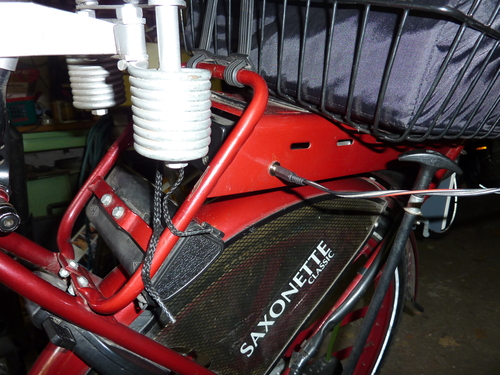

Hallo alle gemeinsam habe seit neustem ein Problem wo ich einfach am verzweifeln bin . Habe schon alles mögliche versucht und getan meiner Meinung nach SUFU Google und keiner will mir helfen
. Folgendes Problem bedrückt mich , meine Classic 2001, Motor:399 und Luxus 2006, Motor:599 haben beide keinen Zündfunken. Versuche : Neue Zündkerze, Modul getestet, Vergaser Kabel getrennt, Zündspulen abstand geprüft und gemessen beide rot/schwarz:0,8kohm,rot/blau:0,8kohm, blau/schwarz:0,7ohm, Zündkabel/rot: 3,6kohm. alls letztes habe ich dann von funktionierenden saxonetten komplett Polrad, Zünd- Spule und Modul, Zündkerze , angebaut aber es tut sich nichts bin Ratlos weil sie eigendlich laufen sollten oder habe ich irgend etwas übersehen ? bitte um Eure Hilfe. Danke schonmal im vorraus für euren Rat
fipskenyUm antworten zu können, musst Du Dich erst registrieren
Problem mit Zündfunken alles probier und doch klappt es nicht bitte um Hilfe

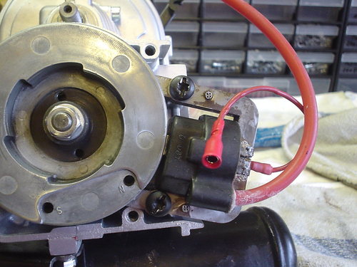

26.08.12 15:17 Uhr Klicks:50
Hallo Manfred,
Die Spule wird wie die originale eingebaut, bloß, das es kein Modul mehr gibt, das ist quasi schon eingebaut. es gibt nur ein Kabel, das wird mit dem Vergaserkontakt verbunden umd den Motor ausmachen zu können.
Ansonsten ist nur noch das Zündkabel zur Kerze.
Das war ein Prototyp:
http://www.hilfsmotor.eu/galleryimages/EcDw4gEc.jpg
Runtergezogen vom Rasenmäherkern:
http://www.hilfsmotor.eu/galleryimages/BrRBRduj.jpg
So sehen sie heute aus: neuer Spulenkörper
http://www.hilfsmotor.eu/galleryimages/lTgr1e92.jpg
oder so: gebrauchter Spulenkörper
http://www.hilfsmotor.eu/galleryimages/oc7Up4M3.jpg
Die Spule ist von einem Rasenmäher und passt ohne weiteres nicht, sondern muss umgebaut werden.
Die "Serienreife" kam in Zusammenarbeit mit einem Tüftler aus dem Nachbarforum zu stande.
lg, reiner

26.08.12 18:05 Uhr Klicks:53
Hallo dima,
ja die Spulen sind Eigenbauten aus ursprünglich ausgebauten alten Rasenmäherspulen, mittlerweile auch aus neuen Rasenmäherspulen.
Die Spule braucht garnichts weiter, sie wird anstelle der Originalspule und der CDI eingebaut. Sie produziert eigenständig den Funken.
Mich hatte das ständige Gefummel beim Ein-und Ausbau des Filtergehäuses mit den Anschlußkabeln der Zündspule genervt, zumal es nicht lange dauert , das sie brüchig werden.
Das war die Lösung, keine CDI - keine Anschlußdrähte.
Es gibt sicher mehrere Gartengerätespulen die geeignet sind, allerdings gestaltet sich die Suche und die Versuche langwierig und teuer. Deshalb haben wir mit gebrauchten aus dem Internet angefangen und probiert und probiert......
Mittlerweile habe ich mehrere Sorten Spulen gefunden, die geeignet sind. bei einigen ist der Umbau aber nicht so einfach und einige kosten von Haus aus schon soviel, das man sich den Umbau damit überlegt.
Die schwarze ist eine relativ preiswerte Alternative zu werksmäßigen Zündung, bringt einen etwas kräftigeren Funken.
Die Originalspulen wurden von verschiedenen Herstellern produziert, genaues weiß ich allerdings auch nicht.
Dadurch kamen unterschiedliche Spulenfarben und CDI-Farben zustande. Teilweise harmonieren Spulen und CDI's unterschiedlicher Hersteller nicht miteinander.
Aber da gibts sicher noch andere Spezialisten im Forum, die sich mit Prüfrex und motoplat besser auskennen.

Nee Peter,
mit den Spezialspulen kannst du auch nicht schneller fahren als mit dem T-Modul.
Aber hast weniger Kabelgewirr und ich finde, der Funke ist kräftiger, auch schon im Leerlaufdrehzahlbereich.
Aber das ist doch noch kein Tuning, nur zuverlässiger machen.
lg, reiner
Um antworten zu können, musst Du Dich erst registrierenmit den Spezialspulen kannst du auch nicht schneller fahren als mit dem T-Modul.

Re: Problem mit Zündfunken alles probier und doch klappt es nicht bitte um Hilfe
welli -
27.08.12 20:21 Uhr Klicks:47
welli -
27.08.12 20:21 Uhr Klicks:47Ok,
gibt es die auch mit Ladewicklung oder hat schon mal jemand versucht diese hinzu zu fügen
Oder lässt sich die Ladewicklung einer Standartspule von selbiger Trennen
Peter
Um antworten zu können, musst Du Dich erst registrierengibt es die auch mit Ladewicklung oder hat schon mal jemand versucht diese hinzu zu fügen
Peter
didiwagener -
27.08.12 23:07 Uhr Klicks:50
Und so einfach geht nachladen
http://www.hilfsmotor.eu/galleryimages/1e1twPbu.jpg
Wie Reiner schon anmerkte. So ca. 2-3Wochen hält ´ne Ladung.Hört man dann an dem unwilligen Geräusch beim Starten wenn der Akku wieder nach Strom lechzt.
Da mit der Spule der anderen Bauart ein sehr williges Anspringen erfolgt kann ich mit dieser Lösung ganz gut leben.
@Reiner: Schreibse nochmal Wagner komm ich Dir rüber Du......
Um antworten zu können, musst Du Dich erst registrierenhttp://www.hilfsmotor.eu/galleryimages/1e1twPbu.jpg
