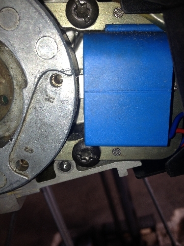

Re: Das Schätzchen springt nicht an - Thumbnail von Xaver2Franz Xaver2Franz - 08.09.12 19:04 Uhr Klicks:50
Ich habe das Polrad noch nicht ab.
Kannst Du mir vielleicht sagen, wie die beiden Pole stehen müssen, wenn der Kolben ganz in vorderer Stellung ist.
Dann kann ich das vorher wenigstens mal grob prüfen.
Ein Foto von der Stellung des Polrades wäre hilfreich.
Danke.

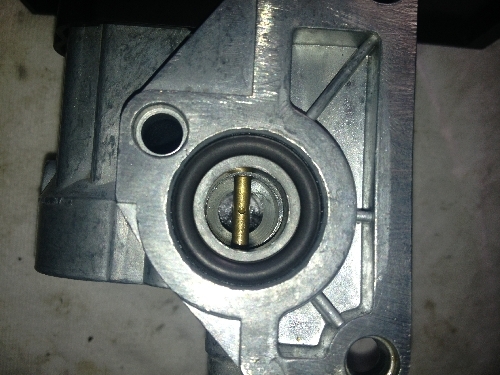

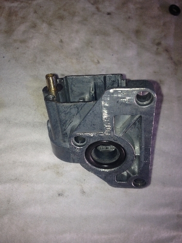

Re: Das Schätzchen springt nicht an - Thumbnail von dgohlke dgohlke - 08.09.12 20:59 Uhr Klicks:46
die genaue Position ergibt sich aus den Keil und der Nut im Polrad. da ist nicht viel mit Bildern zu machen..
Dein Test mit dem Vergasen und ansaugen ... der kleine Motor schafft das locker. Wie sieht es mit den Benzinstand in der Schwimmerkammer aus? Wie hoch steht das Röhrchen im Vergaser? siehe Bild
das zu weit raus
http://i47.tinypic.com/2wmewid.jpg
das ist ok etwa 7-8mm
http://i50.tinypic.com/15gvvk8.jpg
Re: Das Schätzchen springt nicht an - Thumbnail von Xaver2Franz Xaver2Franz - 08.09.12 21:54 Uhr Klicks:45
Benzin ist genug drin im Schwimmerbehälter.
Das Röhrchen steht bei mir nur geschätzte 4mm raus, aber nicht aus dem Alubehälter, sondern aus dem schwarzen Deckel.
Ich muß das aber noch mal nachmessen. Ist das entscheidend? Wozu dient das Röhrchen?
Re: Das Schätzchen springt nicht an - Thumbnail von dgohlke dgohlke - 08.09.12 22:52 Uhr Klicks:47
wenn du dir den Vergaser genau angesehen hast wirst du bemerkt haben das durch dies Röhrchen das Benzin von der Membrane herkommend zur Schwimmerkammer fließt. Aber scheinbar nicht richtig angesehen..
Zu hoch bedeutet meist das der Benzinfluß unterbrochen wird oder zumindest stark gedrosselt.
Mit geschätzen Maßen kann man nicht viel anfangen ...
es sollten 7-8mm sein (aus dem Alu)

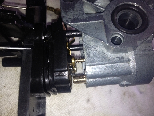

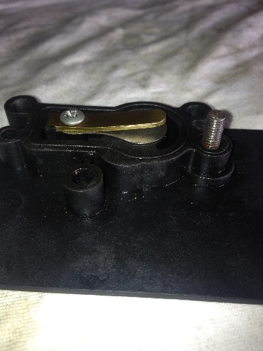

Re: Das Schätzchen springt nicht an - Thumbnail von Herbert Herbert Administrator - 09.09.12 07:47 Uhr Klicks:45
... könnte das einer dieser Vergaser sein, bei dem das Messingrohr durch die Deckelplatte ragt, um einen möglichen Defekt der Vergasermembran zu umgehen?

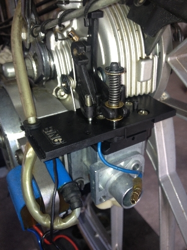

Re: Das Schätzchen springt nicht an - Thumbnail von Xaver2Franz Xaver2Franz - 09.09.12 13:29 Uhr Klicks:41
Re: Das Schätzchen springt nicht an - Thumbnail von Herbert Herbert Administrator - 09.09.12 21:50 Uhr Klicks:36
Hallo xaver,
wenn ich es richtig sehe, geht das Zündkabel bei dir oben aus der Zündspule heraus. Das darf es nicht, Der Ausgang des Zündkabels muss unten sein.
Re: Das Schätzchen springt nicht an - Thumbnail von Xaver2Franz Xaver2Franz - 09.09.12 13:31 Uhr Klicks:40
Das Polrad bekomme ich nicht ab. Ich habe es mit einem Abzieher versucht, aber auch mit kräftigem Anziehen der mittleren Schraube löst es sich nicht.
Deshalb das Foto von der Polradstellung bei OT.
Re: Das Schätzchen springt nicht an - Thumbnail von Xaver2Franz Xaver2Franz - 09.09.12 13:18 Uhr Klicks:39
Also als Neuling wußte ich nicht, daß das Röhrchen so sitzen muß. Beim Abbau steckte es fest im Deckel und oben im Dom war auch noch genug Platz, deshalb habe ich die Richtigkeit nicht angezweifelt.
Ich habe es jetzt unten in das Alugehäuse eingesteckt, 7,5 mm zwischen Oberkante Alu und Ende Röhrchen.
Es kommt gefühlt jetzt auch etwas mehr Benzin beim Durchpusten.
Dennoch weiterhin keinen Mucks beim Anziehen.

Re: Das Schätzchen springt nicht an - Thumbnail von Xaver2Franz Xaver2Franz - 10.09.12 08:45 Uhr Klicks:41
Auf Euren Hinweis hin, habe ich jetzt mal den Widerstand der Spule (blaue Version) gemessen. Der liegt auf beiden Leitungen (rot/blau, rot/schwarz) bei 0,446 kOhm. Kann es sein, daß dadurch der Zündfunke zu schwach ist?
Kann ich einen Vorwiderstand von 0,5 kOhm hilfsweise und nur zu Testzwecken vor die rote Leitung klemmen?

Re: Das Schätzchen springt nicht an - Thumbnail von Herbert Herbert Administrator - 10.09.12 10:59 Uhr Klicks:39
Hallo Xaver,
weiter oben habe ich schon geschrieben, dass die Zündspule verkehrt herum eingebaut ist. Das Zündkabel muss in Fahrtrichtung unten links sitzen. Nach deinen Bilder sitzt es vermutlich oben rechts und das ist falsch.
Re: Das Schätzchen springt nicht an - Thumbnail von Xaver2Franz Xaver2Franz - 10.09.12 11:13 Uhr Klicks:38
das Zündkabel ist tatsächlich oben rechts angeschlossen. Wenn ich die Spule allerdings drehe, dann könnte das Kabel zu kurz sein und ich bekomme den Gumminippel nicht mehr in die Aussparung des oberen Deckels.
Ich werde es dennoch mal versuchen.
Ist der Widerstandswert nicht von Belang?
http://www.hilfsmotor.eu/galleryimages/sbc7L2BK.jpg

Ich habe die Zündspule inzwischen gedreht, leider keine Verbesserung.
Das Polrad habe ich auch gelöst bekommen. Es saß richtig. Die Feder war drin und auch nicht beschädigt.
Muß ich tatsächlich nun den Motor öffnen?
Oder hat es etwas mit dem Widerstand der Spule zu tun?
Re: Das Schätzchen springt nicht an - Thumbnail von Timo H. Timo H. - 10.09.12 13:55 Uhr Klicks:42
ich wiki findest du folgende Messwerte.
Messwerte für Prüfrexzündspule
Die Prüfrexzündspule ist blau oder rot.
im ausgebauten Zustand:
rot zu blau 0,9 kOhm
rot zu schwarz 0,9 kOhm
blau zu schwarz 0,3 Ohm
rot zu Kerzenstecker 3,6 kOhm
Demnach wäre deine Zündspule defekt, oder sehe ich das falsch?
Edit: Da war ja mal wieder einer schneller :)
Gruß, Timo:wink:

Es lag an der Zündspule. Die alte gab zwar einen Funken, der war aber im Vergleich zum normalen Funken leicht bläulichund offensichtlich zu schwach und vielleicht sogar auch im Timing nicht richtig.
Jetzt knattert das Ding nach einem Ziehen. Ohne Euch hätte ich das bestimmt nicht hinbekommen.
Vielen Dank nochmal an alle und insbesondere an den/die Ersteller des Wiki.
