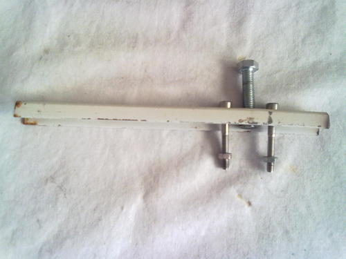

Voressensfrage - Schwungrad wo Zündung dran ist - Links oder Rechtsgewinde?
Und fällt das dann alleine ab?
Linksgewinde,also nach rechts lösen,brauchste nen Abzieher.
http://www.hilfsmotor.eu/galleryimages/AHWQE7gD.jpg
Gruß Roland
gesättigt - Danke,
Abzieher bauen geht auch noch - hatte schon sowas befürchtet

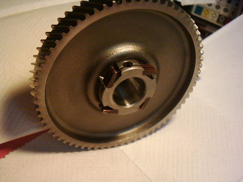

also der Frischling hat Zerlegung beendet und höflich die Fallkeile oder so betrachtet-
1 Teil flog irgendwie schon raus - dann auseinandergezogen
Um die Fallkeile ist ein Draht der in 2 Teilen und verbogen sich vorfindet.
Dürfte doch der Schaden sein.
Ja wo war die Wurmwelle - also es liegt nichts in 2 Teilen rum.
Die Kurbelwelle bekomme ich nichts richtig raus - muß da noch was vorher gelöst werden und bin ich nur zu zaghaft.
und jetzt - dann beim Zusammenbauen - was soll neu - also optisch ist wirklich noch guter Anblick - aber Wellenringe und .......
Hallo Uri,
so sollte es aussehen wenn alles I.O. ist.
http://www.hilfsmotor.eu/galleryimages/YgTY9LPk.jpg
Gruß eddy
Hatte ich doch richtig vermutet, die Sperrklinken!
