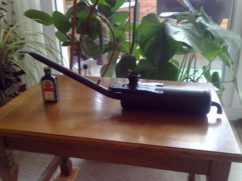

http://www.hilfsmotor.eu/galleryimages/FhZSfGF6.jpg Hallo liebe Saxo Kollegen(innen), seit einigen Monaten beschäftige ich mich intensiv mit Saxos. Ein Problem! Gerade geputzt, eine etwas längere Ausfahrt und das Abgas beschert mir ein Öl / Ruß verschmiertes Hinterrad, bedingt durch die Zweitakt belasteten Abgase! Da habe ich im Forum mal Ausschau gehalten was diesbezüglich unternommen wird (wurde) Die Varianten die mir bekannt sind, sah ich als verbesserungsfähig an.In meiner Galerie findet Ihr mehrere Bilder dazu. Zur Technik. 10mm Gewinde in das Auspuff Endstück, 10mm Stahlrohr mit Innendurchmesser 7,5mm verschraubt und fertig. Naja, nach biegen, bohren und lackieren. usw. Für Handwerker eigentlich kein Problem. Was haltet Ihr von der handwerklich leicht machbaren Variante? Gr. Molly
Nabend Molly,ich habe das Problem anders gelöst,ich habe einen Kupferbogen 90grad(bekommt man im Baumarkt für Wasserleitung)angelötet(Hartlöten)und die Alufelge bleibt auch länger sauber.
http://www.hilfsmotor.eu/galleryimages/oPYvjjFN.jpg
Gruß Roland
Gruß Roland
Molly,wo zu sind den die 3 kleinen Löcher????
Gruß Roland
Um antworten zu können, musst Du Dich erst registrierenGruß Roland
Das war ein anderer Versuch, den ich im nachhinein nicht so gut fand! Forschen ist halt nicht immer sofort fruchtbar, Lg. Molly
Um antworten zu können, musst Du Dich erst registrierenNoch einfacher finde ich. Wer löten kann! Gr. Molly
Es gibt sicher zahlreiche Möglichkeiten dieses kleine Problem anzugehen. Mal sehen was in diesem Thread noch zu Tage kommt.
Um antworten zu können, musst Du Dich erst registrierenEs gibt sicher zahlreiche Möglichkeiten dieses kleine Problem anzugehen. Mal sehen was in diesem Thread noch zu Tage kommt.

Hallo Molly,
in meinem Bestand, hatte ich auch schon solche modifizierten Auspufftöpfe, meist , sowie Rolando beschrieb, mit einem Kupferrohrknick versehen, entweder gelötet oder auch geklebt.
Oder auch wie hier von @pascale

Hallo Molly
Molly, wo zu sind den die 3 kleinen Löcher.
Sollte das die Laufzeit des Auspuffs verlängern!
Es reicht ein kleines Loch an der richtigen stelle.

Hallo liebe Bastler,
ich würde den Auspuff nicht anbohren, da der Zweitakter einen Gegendruck braucht, um vernünftig arbeiten zu können.
Das austretende Öl kann von einem zu fetten Gemisch stammen. Auch eine zu große Düse kann die Ursache sein. Nicht immer bedeutet "mehr" = bessere Leistung.
Es muss alles gut zueinander passen.
Um antworten zu können, musst Du Dich erst registrierenich würde den Auspuff nicht anbohren, da der Zweitakter einen Gegendruck braucht, um vernünftig arbeiten zu können.
Hallo Gemeinde. Die Löcher in dem Auspuff sind zu!!!! Also kein Grund zur Panik.
Die wären auch bei der vorherigen Variante dicht gewesen.
Dadurch das mehrere Möglichkeiten durch andere Saxonetten Besitzer zu Tage gekommen sind, bin ich mir doch sehr sicher, dass dieses leidige verschmieren des Hinterrades ein Thema ist, dass es so einfach wie möglich abzustellen gilt. Wer lieber putzt, Bitte. Gestern hat mich ein Forumsfreund darauf aufmerksam gemacht, dass man mit dem nach unten gebogenen Röhrchen eventuell auch hängenbleiben kann. Er gab auch gleich ein Verbesserungsvorschlag. Leider habe ich das nicht ganz so hinbekommen. Aber ich denke so geht auch.http://www.hilfsmotor.eu/galleryimages/xemHLhpY.jpg (Mehr in Galerie)Was die Rennleitung betrifft! Ich kann mir nur schwer vorstellen, dass ein angeschraubter Korb, oder ein nach vorn oder hinten verlegter Sattel etwas anderes sein soll, als dieses kleine Röhrchen. Ist doch kein tunen! Lg. Molly

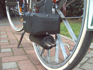

http://www.hilfsmotor.eu/galleryimages/TCGaxjXT.jpg Hallo liebe Saxofans. Dieses Hinterrad war vor ca. 60-70Km trockener Fahrbahn porentief sauber. Einwandfrei ölige, verdreckte Felge. Liegt bestimmt auch am Mischungsverhältnis. 1:50. Die Saxo bei meiner maximal Drehzahl wird richtig heiß.Da meine MASCHINEN alle gebraucht sind und dementsprechend auch die Schalldämpfer, verabschieden sich so auch immer mehr Altansammlungen. Lg. Molly Und jetzt noch was zum schmunzeln! http://www.hilfsmotor.eu/galleryimages/T0xBTeQr.jpg http://www.hilfsmotor.eu/galleryimages/T0xBTeQr.jpghttp://www.hilfsmotor.eu/galleryimages/esx3zDeL.jpg
Um antworten zu können, musst Du Dich erst registrierenJa Udo,
da sieht man wieder mit was Du deine
Semmeln verdienst.
lg, eddy

Nabend Molly,daß ist doch ne Blende vom Waschbeckentraps,oder so ähnlich.
Gruß Roland
Gruß Roland

Und welche Funktion hat genau der Jägermeister?
Hallo du Frosch,
Die Flasche stützt nur den Auspuff zum fotografieren !
Wenn du mal eigene Bilder erstellst wirst du solche Hilfsmittel
zu schätzen wissen, manchmal hilft es auch gegen das verwackeln.......
Um antworten zu können, musst Du Dich erst registrierenDie Flasche stützt nur den Auspuff zum fotografieren !
