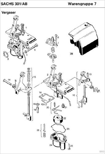

http://www.hilfsmotor.eu/galleryimages/5Kdq4VcP.jpg
Re: sie will einfach nicht - Thumbnail von sascha s. sascha s. - 16.06.13 14:32 Uhr Klicks:52
Hallo werner,
Den vergaser habe ich schon min 10 mal abgehabtban einem tag:explodieren:
Jetzt beim letzten mal ist mirein teil rausgefallen weoches ich immer noch nicht zuordnen kann, es ist auf dem bild die nummer 26, kann aber laut dem bild auch nicht erkennen wo es hinkommt.
gruß sascha

Werde es wenn ich gleich zuhause bin nich mal nachschauen, nur dieser eine stift mit der nummer26 war in dem video nicht zu sehen.

Das teil 26 ist wohl der Kurzschlußkontakt, der die Zündung beim Auschalten des Motors unterbricht.
Er sitzt seitlich in einer Ausparung des Plastikteils und wird vom Chokehebel bedient.
