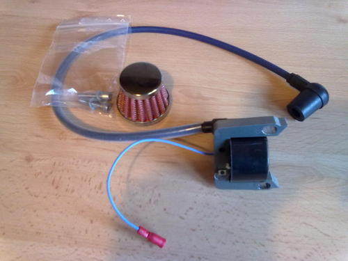

Re: evtl. verölte Kupplung? - Thumbnail von - 24.07.13 20:18 Uhr Klicks:42
hallo Verbraucher,
...oder guckst du mal in meine Bildergalerie...
http://www.hilfsmotor.eu/galleryimages/VU45vErC.jpg
Re: evtl. verölte Kupplung? - Thumbnail von Rolando Rolando - 24.07.13 20:32 Uhr Klicks:43
Nabend Reiner,du hast aber tolle Dauerfilter :lachtot: :lachtot: den habe ich aber auch schon.
Gruß Roland:freu:

Re: evtl. verölte Kupplung? - Thumbnail von - 24.07.13 23:11 Uhr Klicks:45
Hallo Roland,
....ich weiß ! Und gut, oder?
:hurra3:

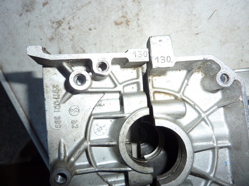

Re: evtl. verölte Kupplung? - Thumbnail von didiwagener didiwagener - 26.07.13 20:59 Uhr Klicks:42
Gugst Du. Hier findet zusammen was zusammen gehört :smile:
http://www.hilfsmotor.eu/galleryimages/JxPYX0PE.jpg

Re: evtl. verölte Kupplung? - Thumbnail von Verbraucher Verbraucher - 27.07.13 08:17 Uhr Klicks:41
Hallo Dietmar,
vielen Dank für die Photos - ich habe aber nur 199er Hälften, bei zweien habe ich keinerlei Kennzeichnung gefunden. Das ist so wie mit den Kolbengrössen - kein Farbpunkt etc.
Zwei andere 199er Hälften habe ich gefunden, da war pro Seite (bei der Hinterbremse) ne Zahl eingeschlagen. Einmal ne 14 und bei der anderen 25. Da bin ich mir nun sicher, daß die jeweils zusammengehören.
Die ganz ohne Kennzeichnung sind bestimmt "erste Generation". Hat jemand ne Ahnung wie man da eine Zusammengehörigkeit ausmachen kann?
Oder waren die qualitativ so gut, daß alle zusammenpassten? ;-)
Leider ist bei den nummerierten einmal ein Auspuffgewinde und beim anderen ein Zündanlagengewinde defekt. Wie kann man das reparieren?
Guten Morgen Reiner,
sorry habe obiges aktualisiert. Da haben wir gleichzeitig geschrieben.
Könnte es evtl. wirklich an zwei nicht zusammenpassenden Getriebehälften gelegen haben?
