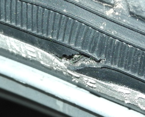

Re: Schwalbe Reifen am Hinterrad! - Thumbnail von Verbraucher Verbraucher - 13.08.13 08:21 Uhr Klicks:47
Tja, mein "gutster" Schwalbe Marathon Plus hat bei der letzten Inspektion auch ne Beule seitlich gehabt, jetzt ist da dieser Riss:
http://www.hilfsmotor.eu/galleryimages/5sx3LbGu.jpg
[evtl. haben da Schwalbenparasiten Ihre Eier reingelegt und die sind jetzt ausgeschlĂŒpft :-) ]
Ich hoffe es wird bald mal wieder die versprochene QualitÀt geliefert!
Martin
