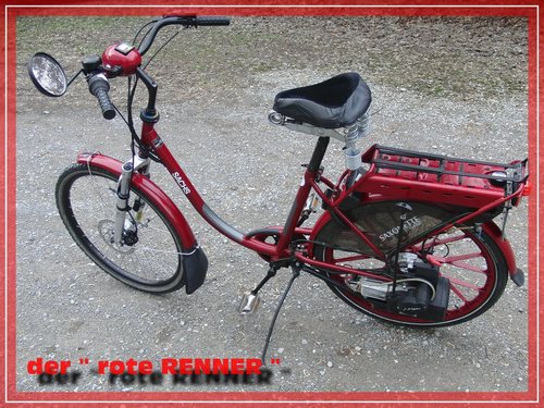

Klicks:42 Na das hofft man doch. Hab ja nen schönen breiten Sattel von Selle Royal drauf.....aber bequem ist der nicht. Ich merke es am Popometer. Ansonsten ist die Sparta ja ungefedert. Gibts da was bequemeres zu sitzen?
registrierenOch ,da giebt´s schon was schönes.....
http://www.hilfsmotor.eu/galleryimages/rRjbGQ4k.jpg Und in deinem Fall , ich glaube mal da ist Mitglied saxo52 einer der kompetenten Ansprechpartner
