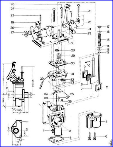

Hallo Yogi,
hast ja schon einige Ratschläge bekommen. Eins noch, wirf beim Zusammenbau immer mal wieder einen Blick auf die Explosionszeichnung. Die hat mir am Anfang auch immer sehr geholfen. Benutze im Zusammenhang mit dem Vergaser nie einen Hammer, mit dem Vergaser musst du umgehen wie mit einem Baby, er bedarf viel Pflege, Aufmerksamkeit und Feingefühl.

Dat Bromfiets läuft wie geschmiert
hab sogar das Messingröhrchen auf 9mm reingedrückt. Dank Martin mit dem Schraubstock, tja gewusst wie
Sie bekam trotzdem kein Benzin
. Also die Explosionszeichnung nochmal studiert...
Membranfeder unten eingebaut
Man,man,man wer lesen kann ist klar im Vorteil. Danke an alle für die Tips, es hat geholfen und morgen gehts in den Urlaub.

Hallo Yogi,
schön, dass sie läuft, aber die Membranfeder gehört nach oben. Sie muss den Benzinfluss freigeben.
