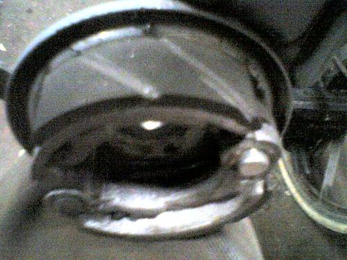

Re: Hinterradbremse verstärken - Thumbnail von PeCeBu PeCeBu - 05.04.08 12:48 Uhr Klicks:108
hier mal ein Foto aus der
"Testphase Optimierung der Hinterradbremse"
http://www.hilfsmotor.eu/galleryimages/5w2YR2Fu.jpg
Das der Bowdenzug geölt wurde, sowie das die beweglichen Teile der Bremsnocke geringfügig mit Kupferpaste eingestrichen wurden, fand ich als selbstverständlichkeit und deshalb für nicht erwähnenswert.
Peter
Re: Hinterradbremse verstärken - Thumbnail von Pascale Pascale - 07.04.08 14:38 Uhr Klicks:82
hi peter,
danke für das foto!
werde ich jetzt auch machen!!
mfg. pascale.. der jetzt basteln geht..

Re: Hinterradbremse verstärken - Thumbnail von Pascale Pascale - 08.04.08 14:58 Uhr Klicks:77
Hallo Peter,
das quitschen habe ich vorn und hinten.. und hinten sehr oft nur wenig bremswirkung..
mache mich heute an die hintere..
