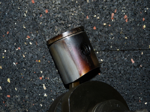

Hallo Freunde,
da meine Saxonette (199er Motor mit 10000 Km) etwas Leistungsverlust zeigt, tausche ich gerade die Dichtringe und den Kolbenring. Dabei ist mir aufgefallen, das der Kolben an der Auspuffseite noch schön seine ursprüngliche Farbe hat und auf der Gegenseite ganz braun angelaufen ist, sowohl über als auch unter dem Kolbenring. Ist das normal oder auf was weist diese Farbe hin?
Danke für die Antworten. Beste Grüße aus dem verregneten Rheinland, Johannes

Bild vom Kolben - Thumbnail von Johannes Johannes - 06.10.13 15:36 Uhr Klicks:44
Re: Bild vom Kolben - Thumbnail von Tubal (verstorben) Tubal (verstorben) - 06.10.13 16:41 Uhr Klicks:44
Hallo Johannes,
meine Theorie:
Da der Kolben im Liegen arbeitet, der Kolbenring nach 10000 ja so ziemlich verschlissen ist, reibt der Kolben ein wenig am Zylindergehäuse, daher die blanke Stelle.
Bei meiner letzten Motorreparatur sah der Kolben ähnlich aus.
Re: Bild vom Kolben - Thumbnail von - 06.10.13 16:59 Uhr Klicks:46
...meistens sieht der Kolben so aus, wenn die Kolbenringnut nicht frei und sauber ist und der Kolbenring dadurch nicht mehr frei beweglich ist.
Dann blasen die Verbrennungsgase und es bilden sich diese Ablagerungen am Kolben.
Das er aM Auslass blank ist, da denke ich auch wie @Tubal.
Re: Bild vom Kolben - Thumbnail von Johannes Johannes - 06.10.13 19:22 Uhr Klicks:40
Danke für die Antwort. Das beruhigt mich doch sehr. Einen neuen Kolbenring habe ich mir schon bestellt. Die Rille im Kolben für den Kolbenring war völlig mit Ölkohle zu. Ich mußte sie mit einem alten Zahnarztbesteck reinigen und bekam richtige Brocken aus der Rille; jetzt ist sie wieder frei.
Beste Grüße aus dem Rheinland
Johannes
Re: Bild vom Kolben - Thumbnail von - 06.10.13 19:27 Uhr Klicks:39
Danke für das feedback und schön, das wir dir helfen konnten.
Den verkrusteten Kolben möglichst mit Lösungsmitteln (Bremsenreiniger, Kaminscheibenreiniger usw.) reinigen und nicht mit Sandpapier bearbeiten!
Leichte, verbleibende Verfärbungen stören nicht.
Viel erfolg und auch viel Spass mit dem fertigen Motor...
Re: Bild vom Kolben - Thumbnail von Johannes Johannes - 06.10.13 19:33 Uhr Klicks:40
Danke für den Hinweis. Werde ich so machen.
Re: Bild vom Kolben - Thumbnail von Herbert Herbert Administrator - 06.10.13 19:29 Uhr Klicks:40
Hallo Johannes,
so als Tipp insbesondere für die Bastler ohne Zahnarztbesteck: Die Kolbennut kannst du auch gut mit dem alten Kolbenring reinigen. Zerbrich ihn einfach (du brauchst ihn ja eh nicht mehr) und schon hast du einen perfekten Reiniger, der genau in die Nut passt.

Re: Bild vom Kolben - Thumbnail von Johannes Johannes - 07.10.13 21:35 Uhr Klicks:37
Hallo Friedhelm,
vielleicht habe ich mich nicht so richtig ausgedrückt. Der Motor und Kolben ist 10000 Km gelaufen; bei 7500 Km kam ich nicht mehr den Berg hoch und dann habe ich die Simmerringe und den Kolbenring getauscht. Dann war wieder alles gut. Jetzt bei 10000 Km habe ich wieder Probleme beim Berg und habe alles gewechselt. Leider läuft jetzt aber schlechter als vorher und ich suche aus Zeitgründen einen Fachmann, an den ich den Motor schicken kann. Am Vergaser habe ich jetzt nichts gemacht; vor der Motoröffnung lief er noch, aber mit Leistungsverlust am Berg.
