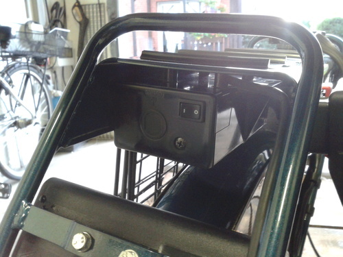

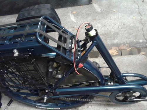

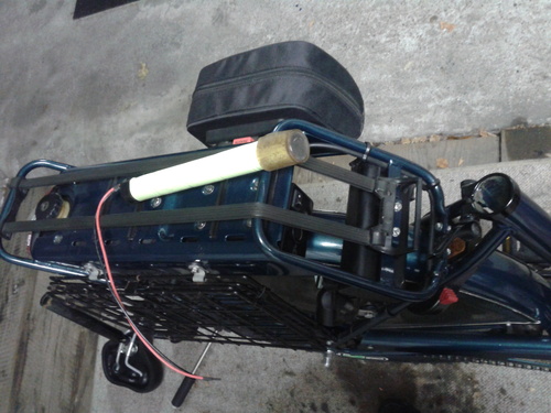

letztendlich habe ich mich für einen Akku-Stick entschieden, der anstelle der Luftpumpe in der Sattelstütze der Classic unsichtbar seinen Dienst verrichtet.
Der NiMh-Akku hat 6V und 4000mAh.
http://www.hilfsmotor.eu/galleryimages/ePSCX8RU.jpg http://www.hilfsmotor.eu/galleryimages/A5kaHbCZ.jpg Dies reicht rechnerisch für 9,5 Stunden Licht.
Um Energie zu sparen, habe ich vorne und hinten LED-Leuchten montiert.
http://www.hilfsmotor.eu/galleryimages/peOgWR10.jpg Ein- und ausgeschaltet wird per Kippschalter im Deckel der Akkubox.
http://www.hilfsmotor.eu/galleryimages/tywFKz3h.jpg Die ersten Testfahrten verliefen schon positiv. Für das Austesten der maximalen Beleuchtungszeit ist es mir im Moment jedoch zu kalt.

Wie hast du die Kabeldurchführung gemacht. Kommt das Kabel durch die Sattelstütze und dann unter dem Sattel heraus. Du musst es gut absichern, dammit es nicht durchscheuern kann, sonst hast du plötzlich einen heissen Sattel.
registrierenJa Herbert, das Kabel kommt unter dem Sattel an der Sattelstütze heraus und verläuft dann zur Akkubox. Ein Foto hierzu fehlt noch, weil mir die Klett-Kabelbinder zur Befestigung fehlen.
Bei der Absicherung liegt wirklich der Knackpunkt. Das Kabel habe ich schon doppelt und dreifach isoliert, ich möchte aber trotzdem noch eine (fliegende) Sicherung einbauen. Im KFZ-Bereich finde ich aber so schwache Sicherungen (bis 1A) nicht.
