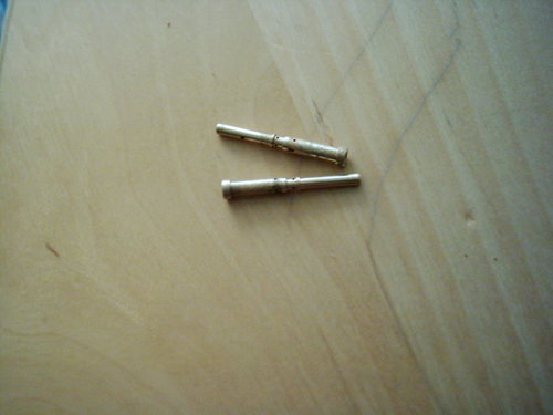

Hallo.
Der in diesen http://www.hilfsmotor.eu/galleryimages/rsWssBjC.jpg Bing-Vergaser mit der Nr.( 81/8/101 und noch 4/1 16 )zu sehende Düsenstock hat über der großen Bohrung, die zur Kurbelwelle mittig zeigt, sichtbar keine 4 kleine Bohrungen. Die sind im Vergasergehäuse oben drin, dort wo die Leerlauf Öffnung ist. Durchgang habe ich überprüft und stimmt.
Im anderen Düsenstock Bild 2 , der drauf liegt, sind die kleinen Bohrungen im Abstand von 4 mm über der großen Bohrung.http://www.hilfsmotor.eu/galleryimages/pa27cDr4.jpg
Also sichtbar dann nach Einbau in diesen Vergaser.
Ist beides richtig?? oder gibt es verschiedene Vergaser Typen?oder DS wie aus Holland ?
MfG L-Peter

Re: Düsenstock :Abstand der Bohrungen - Thumbnail von eddy eddy - 07.11.13 18:39 Uhr Klicks:51
ich sehe da nur einen ganz normalen Düsenstock
eines Bingvergasers. ???
lg eddy
Re: Düsenstock :Abstand der Bohrungen - Thumbnail von - 07.11.13 18:44 Uhr Klicks:49
Wenn ich den losen draufliegenden DS reindrücke, dann sind die 4 kleinen Leerlauf Bohrungen im Misch Kanal frei.
Und das kann nicht funktionieren. Oder liege ich falsch?
MfG L-Peter
Re: Düsenstock :Abstand der Bohrungen - Thumbnail von eddy eddy - 07.11.13 18:53 Uhr Klicks:47
Das glaube ich nicht! Da hast Du einen Denkfehler.
Aber zum Vergleich hier noch ein Bild vom TK Düsenstock.
http://www.hilfsmotor.eu/galleryimages/0bto6Dmb.jpg
Gruß eddy
Re: Düsenstock :Abstand der Bohrungen - Thumbnail von - 07.11.13 19:08 Uhr Klicks:45
Ja ich sehe jetzt, das ich einen TK Düsenstock im vorherigen Bing Vergaser drin hatte, der damit auch lief.
Aber wohin führt dann die kleine Leerlauf Bohrung vom Vergaser hin, wenn keine Öffnung dahinter ist?
Dann muss der vorige Vergaser auch ein TK gewesen sein, denn die Düsenstöcke sind untereinander nicht tauschbar und funktionieren nicht im jeweilig anderen Vergaser.
Hier mal ein TK Düsenstock in einer schematischen Darstellung.
Hinweis:
Das Bild wurde vom Administrator entfernt, bis die Genehmigung zur Veröffentlichung geklärt ist
Wie du siehst gibt es für jede Bohrung auch eine Öffnung, auch wenn man sie nicht gleich sieht.
Der Aufbau beim Bing Vergaser ist ähnlich.
