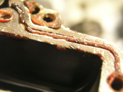

wenn ich mir die überquillende Dichtmasse auf den Bildern ansehe, vermute ich mal, dass der Entlüftungskanal so aussieht:

Ich habe heute den Motor zerlegt gehabt und habe natürlich Fotos gemacht und auch Videos die Ich noch zusammen Schneiden muss...
Es war das absolute grauen was Ich sehen musste...
Ich habe den Motor nun erstmal zerlegt in der Halle liegen und vielleicht könnt Ihr mir sagen ob es evtl. doch ein Kolbenfresser ist?
Dichtmasse war aber in dem sogenannten Kanal drin in saß komplett zu...
Hier erstmal ein paar Bilder nachher hänge Ich dann noch Video an die entsprechenenden Stellen dazuwischen.

Dichtmasse überall :skeptisch:
http://server-nrw.org/2/5.jpg
http://server-nrw.org/2/6.jpg

Und dann sträubten sich wieder die Haare einfach Dichtmasse auf die Dichtung für die Membranplatte gemacht ohje...
http://server-nrw.org/2/10.jpg
