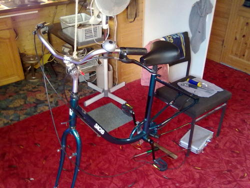

Re: Choke Verbesserung nach WIKI-Hilfsm. - Thumbnail von Rolando Rolando - 05.12.13 16:29 Uhr Klicks:39
Hallo Peter,bei dir gehts auch nicht ohne schrauben im Winter.:up:
Mein Winterprojekt ruht erst mal bis Februar.
http://www.hilfsmotor.eu/galleryimages/jlNDELl1.jpg
Gruß Roland:wink:
Re: Choke Verbesserung nach WIKI-Hilfsm. - Thumbnail von - 05.12.13 18:36 Uhr Klicks:35
Ja, so ist es. Ich überhole gerade einen 499 Motor.
Der 3 stufer 199 Motor ist mir zu laut.
Den Classic Rahmen hast Du prima überholt.:applaus:
