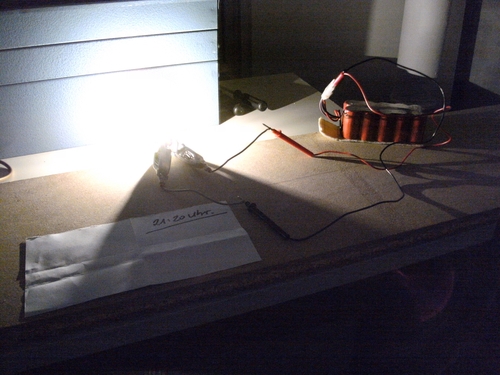

Re: E-Starter - Thumbnail von hpb1963 hpb1963 - 26.05.14 21:53 Uhr Klicks:36
http://www.hilfsmotor.eu/galleryimages/4mqqCd0G.jpg
Hallo Atze,
Endlich komme ich dazu deinen Tipp :danke: umzusetzen.
Scheinwerfer Birne: 12 Volt = 55 Watt = 4,583 Ampere :confused:
Starter: 12 Volt 5 ampere = 60 Watt
Die Scheinwerferbirne hat 15 Minuten gebrannt.
:hilfe:
Wenn meine Berechnung richtig ist hätte ich meinen Moter ca. 12 Minuten Drehen können :jumpgrin:
Nutzt mich aber nix, starten will er trotzdem nicht...
lg
Hans-Peter
Re: E-Starter - Thumbnail von Bias Bias - 26.05.14 22:19 Uhr Klicks:34
Hallo Hans-Peter,
halt mal bei dem Versuch ein Voltmeter an den Akku und du wirst sehen, wie schnell die Voltzahl sinkt. Und die "vollen 12 V" braucht der Anlasser.
Gruß Andreas
Re: E-Starter - Thumbnail von Pusy Pusy - 26.05.14 22:25 Uhr Klicks:34
Es muß noch ein bischen mehr Volt sein.
Gruß Pusy
Re: E-Starter - Thumbnail von hpb1963 hpb1963 - 26.05.14 22:40 Uhr Klicks:34
@ Bias und Pusy, ok :danke:

Re: E-Starter - Thumbnail von didiwagener didiwagener - 26.05.14 23:32 Uhr Klicks:34
Versuch ich`s mal so mit der Leistungsfähigkeit von Mensch und Akku.
Auch im fortgeschrittenem Alter wirst Du einen Sprung (Umdrehung) auf der Stelle schaffen ohne sofort aus der Puste zu kommen. Nach dem zweiten ,dritten oder vierten wird das aber zunehmend schwieriger gelingen.
Sch... Chemie! Deine Zellen sind verbraucht.Dem armen alten Aku geht´s da nicht anders. Der kommt zunehmend mit dem Alter, eher aus der Puste.
Du hast doch so schöne Strippen.:smile: Nimm doch mal eine Autobatterie und schließ die mal zu dem internen Aku da mit an.Und dann berichtest Du mal....
