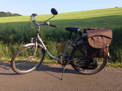

Re: Saxonette geht im Stand aus - Thumbnail von SaxoSepp84 SaxoSepp84 - 09.06.14 12:57 Uhr Klicks:46
Hallo allerseits,
vielen Dank fĂĽr eure Antworten.
Ich habe den Vergaser gereinigt, so wie im Wiki beschrieben. Es war in der Schwimmerkammer etwas Dreck, aber minimal. Die DĂĽse und das Sieb waren komplett frei.
Es ist so, dass die Saxo im "geraden" Stand ganz normal im Standgas läuft. Sobald ich sie auf den Ständer stelle und sie schräg steht, geht sie aus. Hat sich auch nachm Vergaserreinigen nix geändert. Beim Anlassen (kalt) muss ich Gas geben, damit sie leicht anspringt. Den Choke brauche ich gar nicht, damit säuft sie sofort ab.
Ansonsten läuft der Motor sehr gut, hat ordentlich Kraft, auch am Berg. Da gibts nix zu meckern.
http://www.hilfsmotor.eu/galleryimages/BUp3WKAE.jpg
