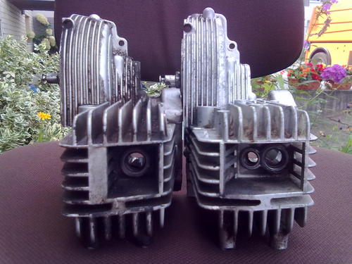

Habe mal ein Foto gemacht links das 199er GehÀuse dreistufig,und rechts dass vom 399er-499er Motor,einstufig
http://www.hilfsmotor.eu/galleryimages/1hcDwxDT.jpg
Gruß Camillo
Schönes Foto:up:
:confused: Und wo kann man da erkennen dass der Umbau auf Einstufer nicht funktioniert ?

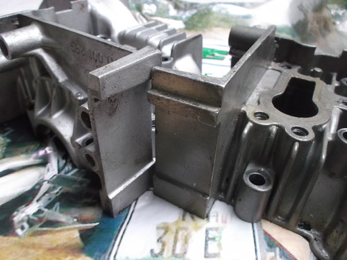

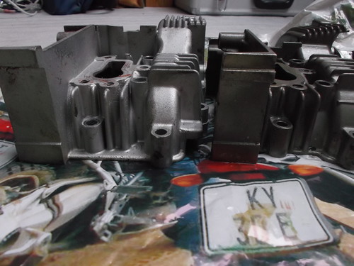

Re: 199er Motor auf 1-stufiges Getriebe umbauen? - Thumbnail von Herbert Herbert Administrator - 13.08.14 16:42 Uhr Klicks:35
Hallo Dietmar,
http://www.hilfsmotor.eu/galleryimages/Azokx8sY.jpg
http://www.hilfsmotor.eu/galleryimages/PmtqpMVt.jpg
die GehĂ€use haben unterschiedliche LĂ€ngen. Der 3-stufige Motor, hier im Bild rechts, ist kĂŒrzer als der 1-stufige Motor. Daher passen die Getriebeteile nicht. Die Kurbelwellen sind identisch.
