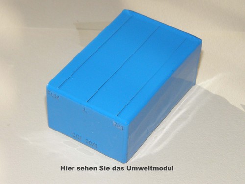

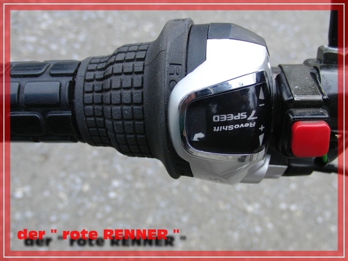

Klicks:45 Ein elektronisches Regelgerät (CDI) schaltet die Zündung bei ca. 20 km/h ab. Um schneller zu werden hilft nur der Tritt in die Pedale.Aber auch da ist die werksmäßige Übersetzung von Kettenblatt und Kettenritzel der Geschwindigkeit nicht gerade zuträglich.Da hilft dann.....
http://www.hilfsmotor.eu/galleryimages/FM2jNUcd.jpg http://www.hilfsmotor.eu/galleryimages/XfwX3EQw.jpg und für die CDi giebt es auch besseres
