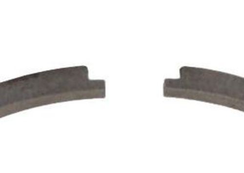

So, wie auf dem Bild, muss der Ring eingebaut werden,
der kleine Stift im Kolben passt dann genau oben in die Ausparung des Ringes.
http://www.hilfsmotor.eu/galleryimages/Hl24xmDP.jpg Um antworten zu können, musst Du Dich erst

Re: 199 geöffnet
Christian. -
03.12.14 12:57 Uhr
Klicks:37 Falschrum !
http://www.hilfsmotor.eu/galleryimages/DU2wszs7.jpg Das passt doch nicht zu dem kleinen Stift ....!

Bau ihn so ein wie auf meinem bild zu sehen ist, wenn du den Kolben so hälst wie auf dem Bild von Christian.
