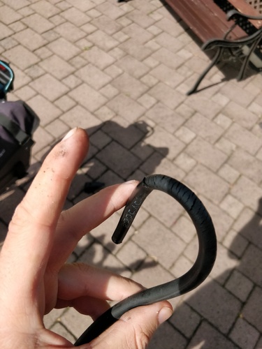

Re: Benzinschlauch - Thumbnail von Herbert Herbert Administrator - 29.09.20 11:29 Uhr Klicks:31
Diese Antwort erhielt ich soeben von dem Händler
Sehr geehrter Herr Freisen,
wir haben nun eine Antwort von unserem Hersteller und Partner wie folgt erhalten:
Was auf dem Bild offensichtlich zu erkennen ist, ist eine Versprödung des Materials in Form von Licht- oder Witterungsrissen.
Der gelieferte Benzinschlauch ist ein nackter NBR-Schlauch. Ein Nachteil von NBR-Gummimischungen ist die ungünstige Beständigkeit gegen UV- (Licht) und Witterungseinflüsse. Bei einem ungeschützten Einsatz ist die Lebensdauer daher deutlich geringer als im Vergleich zu anderen Elastomeren.
Wir vermuten allerdings das dieser Schlauch aus einer älteren Lieferung stammt.
Was für den genannten Einsatz die geeignetere Lösung wäre, ist die Verwendung von Schläuchen mit Textileinlagen und einer Schlauchdecke, z.B. die FKM-Kraftstoffschläuche.

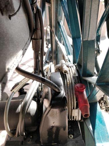

Re: Benzinschlauch - Thumbnail von Krummi Krummi - 29.09.20 17:58 Uhr Klicks:25
Das mag wohl stimmen. Deutlich geringer oder eher gesagt gar nicht vorhanden.
Sieht man auch im eingebauten Zustand, dass im unteren Bereich die UV Strahlung dafür verantwortlich ist. Im oberen Bereich wird der Schlauch nämlich von den Taschen lichtgeschützt.

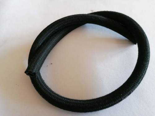

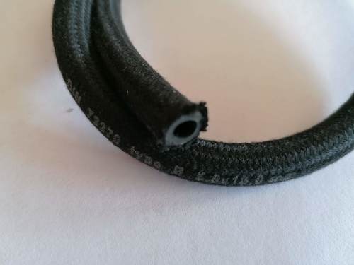

Re: Benzinschlauch - Thumbnail von Herbert Herbert Administrator - 30.09.20 14:33 Uhr Klicks:32
Der Benzinschlauch ist da
Im Shop findet ihr ihn hier
https://www.saxonettenladen.de/kraftstoffanlage/benzinschlauch-0-5m-textilummantelt.html
Den anderen Benzinschlauch gibt es zum Sonderpreis. Wenn man ihn alle halbe Jahre wechselt, ist man auch auf der sicheren Seite.
https://www.saxonettenladen.de/kraftstoffanlage/benzinschlauch-0-5-m.html
Re: Benzinschlauch - Thumbnail von Alpenflitzer Alpenflitzer - 30.09.20 16:58 Uhr Klicks:32
Das ist genau der Benzinschlauch den ich seit Jahrzehnten bei Oldtimern und der Saxo verwende. Noch nie erlebt, daß er gebrochen oder undicht war. Das Gewebe schützt vor UV.
