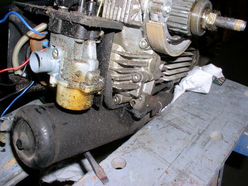

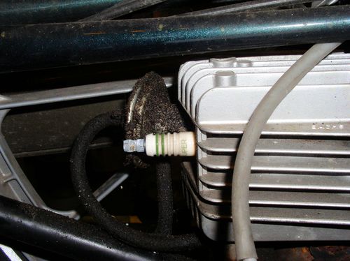

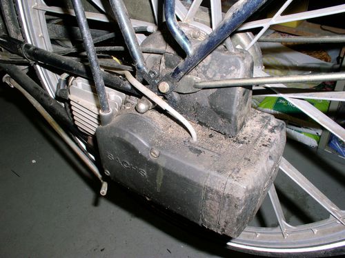

Hier mal einige Bilder von einem völlig verdreckten Motor, der bis zuletzt gelaufen ist, sogar ganz ohne Kupplungsbeläge. Verstehe nicht, wie man sein Möfchen so verkommen lassen kann. Gefahren von einer alten Dame , die wohl kein Spaß am Fahrradputzen hat. Bat mich ihn mal anzuschauen, wollte ich erst nicht, aber was tut man nicht alles für alte Damen. :irre:
