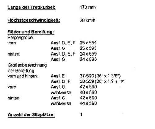

habe ich auch noch nie gesehen, eine Classic mit 590er Felge.
Mir ging es nur um die Erlaubnis. Es ist also rechtens, laut Ausführungsbuchstaben, eine Classic auch mit einer 590er Felge zu fahren, ist zwar nicht üblich aber auch nicht verkehrt.
Meint Werner
mit besten Grüßen.
Re: Ausführungs-Buchstaben
Paul-M. -
19.07.15 14:51 Uhr
Klicks:36 Hallo Werner & All ,
. . . bin selber schon jetzt schuselig
Klar hast Du Recht >>>> AUSFÜHRUNG " G " wird mit 590er
Reifen gefahren.
Aber Werner Die Ausführung " G " ist eine LUXUS , mit Einrohrrahmen und darf nur mit 590er Reifen fahren.
Ausführung " F " ist eine CLASSIC und muß mit 559er Reifen
fahren
( 590er Reifen für TYP " F " NICHT ERLAUBT ! !
So sagt es die ABE aus
. . ist jetzt alles ROGER ?
registrierenNoch nicht so ganz.
Wie du schon schreibst, alles etwas verwirrend, liegt wohl an den unterschiedlichen ABE`s
Hat die Classic nicht auch ein „Einrohrrahmen“?
In meiner ABE steht: F und G = Einrohrrahmen
Du schreibst:
Ausführung "F" ist eine CLASSIC und muß mit 559er Reifen
fahren ( 590er Reifen für TYP " F " NICHT ERLAUBT ! !
Genau das ist ja der Punkt lieber Paul, woher weiß man, dass der Buchstabe F für eine Classic und der Buchstabe G für eine Luxus steht. Das geht aus meiner ABE nicht hervor.
Sorry wenn ich so hartnäckig bin, will halt immer alles wissen.

Klicks:37 Hallo Werner ,
Erstens: oben lesen
>>> F = Classic - Einrohrrahmen
>>> G = Luxus - Einrohrrahmen
( Ist Tw. etwas verwirrend ! )
Jenachdem aus welchem Jahr Du eine ABE in der
Hand hast kann diese unterschiedlich aussehen !
zweitens :
. . . das ist doch Korintenkackerei
Schaut doch mal auf die erste Seite einer ABE - CLASSIC
was steht da >>>>> TYP : F <<<<
und Du kannst auch mal ruhig was glauben nicht alles
anzweifeln und hinterfragen oder in frage zu stellen.
. . . träumt schön weiter von einer Classic mit 590er Reifen
bin jetzt raus grüsse

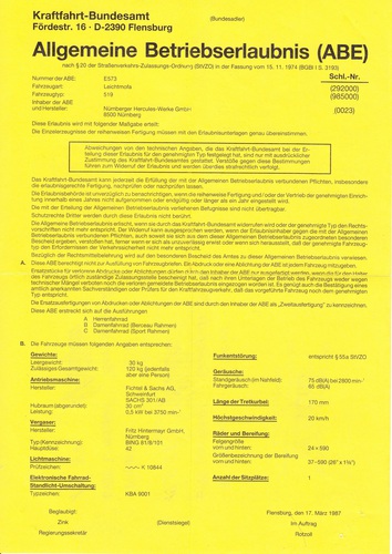

hast Du Dich vertan mit den Buchstaben "B" und "C" oder haben die bei der Spartamet die zugehörigen Modelle getauscht? Bei meiner Hercules-ABE ist "B" der Berceau Rahmen und "C" der Sport Rahmen.
http://www.hilfsmotor.eu/galleryimages/BeU2Oqh0.jpg Gruß
Krischi
och man ist das unscharf...
registrierenDie müssen die Buchstaben gewechselt haben. In meiner himmelblauen Sparta ABE steht das so.
