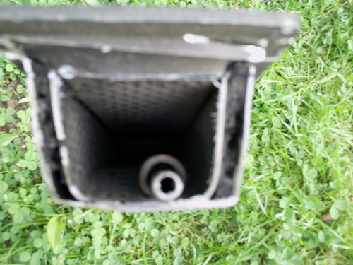

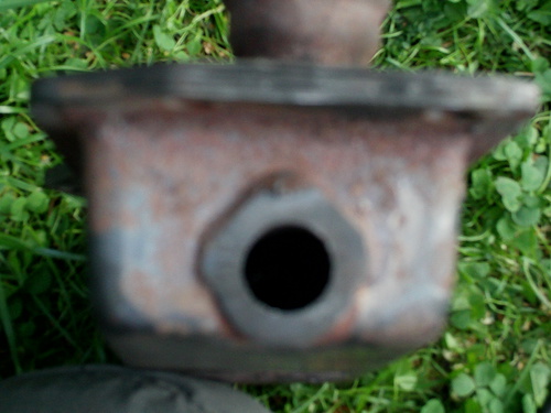

Ergebnis: Einer wieder wie neu, der andere zur Anschauung getötet wie auf den Bildern zu sehen.
Diesen Übergang, wo die Abgase vom größeren um das kleine Rohr strömen erreicht man mit Stochern nicht.
nur von der Stirnseite, wenn man das Halterohr in der Naht abtrennt (muß nur bei ganz hartnäckigem Dreck sein).So sollte es auch beim runden Auspuff (der schwieriger auszubrennen ist da die Rohre mittig im Hohlraum sitzen) zu erreichen sein.

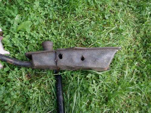

Hier noch die Seitenansicht ohne Halterohr nach dem Ausbrennen.
Und wieder am Stück...fehlt nur noch die Farbe.
Gaaanz schlechte Idee vom Vorbesitzer....
