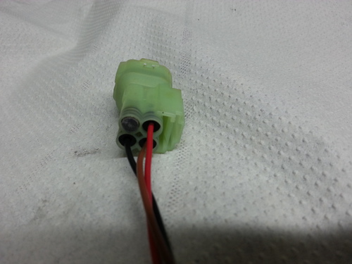

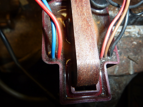

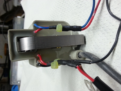

Re: Zündspulenwechsel - Thumbnail von nobile nobile - 29.01.16 18:46 Uhr Klicks:36
Guten Abend
Hier sind die Bilder der ZSP
So nun hat geklappt der Stecker und die ZSP.
Paul

Re: Zündspulenwechsel - Thumbnail von didiwagener didiwagener - 29.01.16 21:47 Uhr Klicks:38
Danke Dir für die Bilder, Paul. Die Farben und der Drahtaustritt aus Spule„Alt" und Spule„Neu" ist ja so etwas von gleich. Gleicher gehts ja schon gar nicht mehr .Wenn da jetzt tasächlich bei anderen Spulen der neueren Art abweichende Drahtfarben sein sollten und der Stecker der alten Spule mittels Schneiden der Drähte getauscht würde....? Man sollte sich dabei nur nicht mit dem Massekabel vertun. Den Draht kann man aber eindeutig erkennen : Auch wenn dessen Farbe Lila wäre :grin: Für einen aufmerksamen Bastler :lupe: also kein Problem solch ein Steckerwechsel mit Knips und Knaps und Ab und Löt und wieder Dran.:smile:
Würde sogar ich schaffen ohne die Elektronik/Platine zu himmeln :grin:

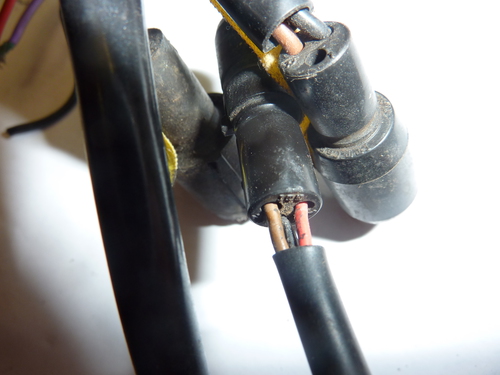

Re: Zündspulenwechsel - Thumbnail von didiwagener didiwagener - 30.01.16 20:56 Uhr Klicks:34
Habe ich dem großen alten weis(ß)en Mann aus dem Norden doch verdammt nicht geglaubt das mit dem eingebauten Gleichrichter in der Spule . Hätte ich doch Stein und Bein geschworen dass da eine Wechselspannung rauskommt . Mal schnell in meinen Unterlagen und dem Material nachgeschaut – Was man da nicht alles findet......Niegelnagelneu
Festgestellt : Der Mann aus dem Norden hat Recht .Da muß eine Gleichspannung rauskommen und die geht dann über Steckeranschluß Nr. 2,Drahtfarbe Braun = Plus ,auf Platine und Batterie .Steckeranschluß Nr.3 ,Drahtfarbe Schwarz ist dann der Minus und nimmt den gleichen Weg.
Um jetzt noch ein bisserl zu Verwirren : Der aus der Spule kommende rote Draht ist am Stecker aufgelegt (Nr.1) und in der Weiterführung dann nicht mehr – ist tot.
Gebraucht wird also nur Braun = Plus und Schwarz = Minus.
Wenn dann wie hier propagiert wurde die Drahtfarben bei Spule alt und neu abweichend sind darf man sich bei evtl. Drahtknipsen und Steckerumbau also keinesfalls mit Plus und Minus vertun .
Und am Ende noch :T´schuldigung :god: Dieter dass ich Deiner Auskunft zu dem Gleichrichter nicht geglaubt habe. Werde nie mehr wieder an Deinen Auskünften Zweifel hegen......höchstens ´n Bisken...:grin:

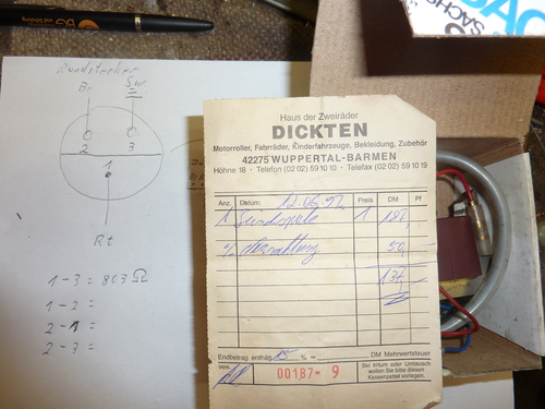

Re: Zündspulenwechsel - Thumbnail von didiwagener didiwagener - 31.01.16 08:36 Uhr Klicks:38
Nee Herbert. Nicht Dieser Rote.Die E-Startzündspule im Ganzen hat ja auch eine intregierte Ladespule . Auf Seite der Ladespule ist farbmäßig ein brauner,roter und schwarzer Draht ausgeführt , Braun = Plus und Schwarz = Minus. Der Rote liegt dann in der weiteren Kabelführung tot.Warum da jetzt ein Roter mit ausgeführt wurde wird wohl das Geheimnis des Herstellers bleiben.Dieser Rote ist übrigens als einziger meßbar :Unabhängig von der Polarität mit ca. 803 Ohm gegen Masse.
Morgendlicher Gruß
Dietmar
