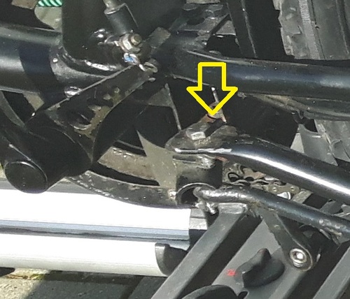

wie ich schon geschrieben habe, unterstütze ich unser Neumitglied Bernd nach meinen Kräften, seine Saxonette in Schuß zu bringen. Was ein absoluter Murks an seiner Klassik zu finden ist, war folgendes:
http://www.hilfsmotor.eu/galleryimages/bhb2GvPv.jpg
Hier hat der Vorbesitzer die Lasche, welche vom Auspuff in das Dämpfergummi gehen soll, einfach am Rahmen fest geschweißt!
Eine Auspuffschraube fehlte, Gewinde ist ausgenudelt.

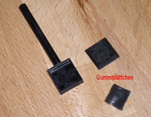

Habe gerade einen TK Vergaser in Reparatur.
Da hat doch so eine Pappnase in den Gasschieber, an Stelle einer Feder, ein Stück Hartgummi eingebaut. Wenn es noch ein Stück Schaumgummi gewesen wäre, so aber hatte der Schieber sehr viel Spiel und konnte nicht richtig funktionieren.
Auf welche Ideen die Leute so alles kommen?

@tubal. Genau so einen hatte ich auch schon mal. Und auch nicht schlecht gestaunt, das der anfänglich funktioniert hat. Der Besitzer hat glaubhaft versichert das an dem Möfchen min. 4 Jahre nicht geschraubt wurde.
