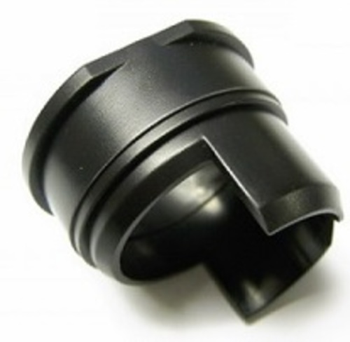

Bei der Spartamet ragen die Rahmenrohre, die mit dem Aufnahmerohr des Tretlagers verschweißt sind, etwas in Letzeres hinein. Das ist kein Problem, solange die beiden längeren Flanken der linken Tretlagerbuchse nicht von diesen Rohrenden behindert werden. Bei Franka‘s Saxonette hatte sich die linke Lagerbuchse verdreht. Damit wurde der Schlitz in der Buchse zusammengedrückt und die Öse des Bremsringes wurde beim Hin- und Hergleiten behindert.
http://www.hilfsmotor.eu/galleryimages/j0ywVPS1.jpg
Die Lösung war einfach. Zuerst die Lagerbuche raus: Am besten einen breiten Schraubenzieher verwenden, den man außen im Freiraum des Federringes etwas verdreht, dann den Federring auf der Buchse um 180° drehen und dort den Schraubenzieher wieder ansetzen. Solange wiederholen, bis die Buchse raus ist.) Dann dieselbe Lagerbuchse (sofern sie nicht beschädigt ist) wieder rein und darauf achten, dass die längeren Flanken mit der Nut nicht mit den überstehenden Rohrenden kollidieren. Ich habe etwas 2-Komponentenkleber aufgetragen, so dass eine neue Verdrehung nach Möglichkeit nicht wieder passiert.
