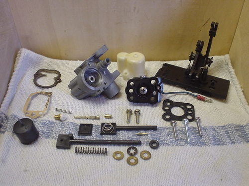

Hier und Drüben : Ich habe da einen Bing der gut läuft aber doch den Fehler hat dass er ab und an überläuft. Schwimmernadel nachgeschliffen, Schwimmer gewechselt. Immer gleicher Fehler . Bei Abstellen mit Benzinhahn auf geht das einige male gut und dann Überlauf (Benzin auf dem Boden) und dann auch nix mehr mit Anspringen.Die Membran ist i.O. (wurde schon 2x geprüft?). Meiner Meinung nach also ein defektes Nadelventil. Aussehen von Nadelventil kann ich mir nur vorstellen. Noch kein Ausgebautes gesehen.Einer von Euch schon...? Kann man ein solches Ventil reparieren ? Eine etwaige Reparaturvorstellung habe ich . Eure Vorgehensweise oder andere Fehlervermutung.....?

du meinst diesen Messingnippel, rechts neben dem Düsenstock.
Vielleicht kann Herbert mal bei BING nachfragen, die haben das Ding ( ebenso wie den Düsenstock) wohl ins Händlersortiment übernommen.
http://www.hilfsmotor.eu/galleryimages/CDvG0aue.jpg
