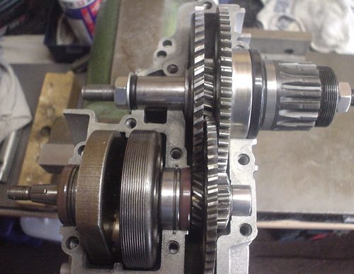

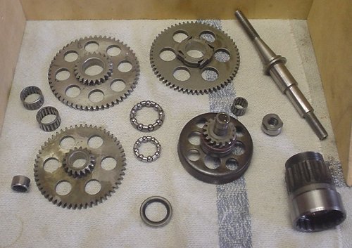

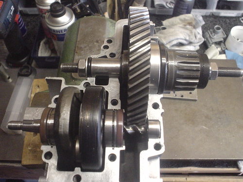

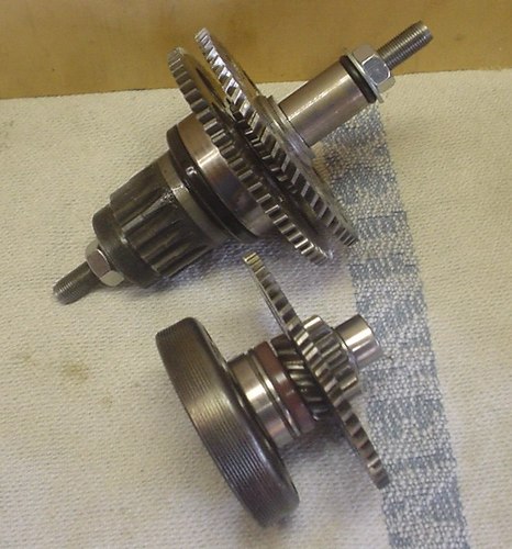

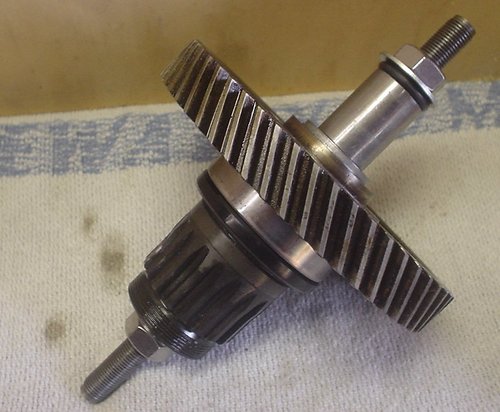

Re: Hinterrad wackelt - Thumbnail von saxo-52 (verstorben) saxo-52 (verstorben) - 14.08.16 14:53 Uhr Klicks:27
..und so muss es vor sich gehen...
Getriebe zusammenstecken, dabei auf den richtigen Ausgleich des Axialspiels achten!!!
http://www.hilfsmotor.eu/galleryimages/wywSQoKQ.jpg
http://www.hilfsmotor.eu/galleryimages/4jJME9ve.jpg
http://www.hilfsmotor.eu/galleryimages/ymCvGWL7.jpg
oder:
http://www.hilfsmotor.eu/galleryimages/apYf5LjF.jpg
http://www.hilfsmotor.eu/galleryimages/vWyM3O6W.jpg
... erst Achse komplettieren, und natürlich das Nabenhülsenspiel einstellen, dann erst die komplette Achse in den Motor einbauen, auf keinen Fall die nun die rechte oder linke Achsmutter nochmals lösen!!!
...und nun frisch ans Werk...reiner
