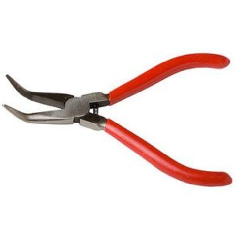

Re: Neue gebrauchte Saxonette gekauft. - Thumbnail von Bias Bias - 07.10.16 14:13 Uhr Klicks:32
http://www.hilfsmotor.eu/galleryimages/gbGyRBLA.jpg
damit hälst du von innen die Mutter fest und drehst von aussen den Benzinhahn rein
Gelöscht - Thumbnail von Ruth1 Ruth1 - 07.10.16 14:20 Uhr Klicks:31
Re: Neue gebrauchte Saxonette gekauft. - Thumbnail von Bias Bias - 07.10.16 15:03 Uhr Klicks:32
die zange muss natürlich länger sein
war ja nur ein Beispielbild
Gruß Andreas

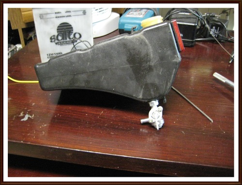

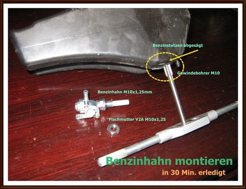

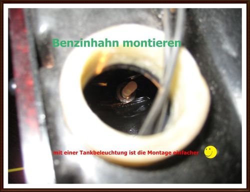

habe einen Benzinhahn im Tank montiert, die Arbeit dauerte nur eine halbe Stunde, da alles auf anhieb geklappt hat.
http://www.hilfsmotor.eu/galleryimages/PfyUz0cj.jpg
http://www.hilfsmotor.eu/galleryimages/pAG0kdfP.jpg
http://www.hilfsmotor.eu/galleryimages/QGa9pc5j.jpg
vG hotte:wink:

gar nicht nur lose aufschrauben, die äußere Mutter dann gegen drehen d.h. (Kontern )

Re: Neue gebrauchte Saxonette gekauft. - Thumbnail von Raube Raube - 11.10.16 18:39 Uhr Klicks:29
gefällt mir sehr die Lösung. Scheinbar hat der Hahn sogar einen kleinen Wassersack ev. noch mit Filterchen?
Scheint die Materialdicke und Festigkeit ausreichend, die anstehenden mechanischen Belastungen beim Betätigen aufzunehmen?
Re: Neue gebrauchte Saxonette gekauft. - Thumbnail von hotte hotte - 11.10.16 18:49 Uhr Klicks:33
Ich bin der Meinung das das die beste Lösung ist.Der Benzinhahn ist mit Filter, allerdings muß man eine Mutter M10x1,25 zusätzlich montieren damit der Benzinhahn ordentlich abdichtet.
vG hotte
