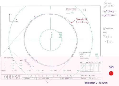

Der mit der Saxo tanzt....:grin: der hat sich nun mal ein paar Marken- und Billigkolben geschnappt ,mit einer digitalen Bügelmessschraube(kann man also nicht viel mit verkehrt machen:roll: ) ein paar Maße daran genommen und ist dabei zu der Erkenntnis gekommen :confused: : Die bekannten Kolbensollmaße von B=32,94/C=32,95 und D=32,96 werden/wurden bei kaum einem Kolben eingehalten . Von zwölf gemessenen dann Beispiele : Neuer D von Sachs =32,985 /Gebrauchter B von Mahle =32,972/Neuer Billigkolben C=32,939
Weiterhin wurde bei der Messorgie festgestellt dass die Kolben konusförmig sind. Übertrieben gesagt : Die laufen vom Fuß, zur Ringnut/zum Feuersteg hin „spitz“ zu . Bei den Billigkolben ist diese Maßabweichung größer und bei manchen davon noch größer. Bei den Markenkolben ist diese Maßabweichung eigentlich noch akzeptabel .Die Fußmaße differieren bei den Billigkolben manchmal sehr stark zu der angegebenen Größe. Die ausgefuchsteren unter den Saxokennern werden diese meine Erkenntnis wahrscheinlich schon längst haben – war für mich aber neu. Aber – Ich wanderte ja auch lange durch ein finsteres Tal – bis mir von Leuten mit Lampe etwas geleuchtet wurde.....
Nun bin ich aber auch nicht DER Kolbenwechsler – Zwei Stück in meiner bisherigen Saxozeit waren das. Gemessen hatte ich da auch nix – Einfach durch Einpassen ermittelt .
Würde mich jetzt mal interessieren was denn so die Kolbenflüsterer zu den Maßen so sagen......?

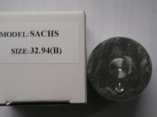

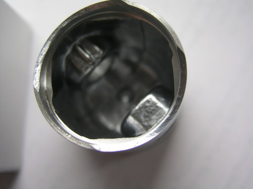

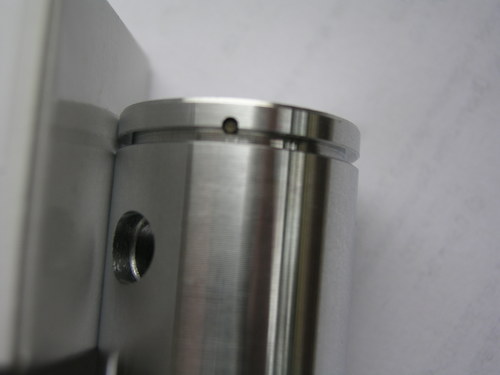

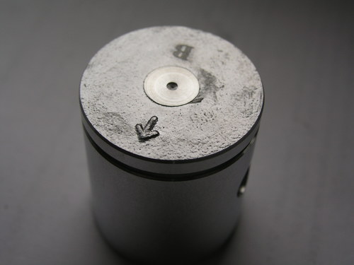

Kolben - sind die was? - Thumbnail von Herbert Herbert Administrator - 16.01.17 11:09 Uhr Klicks:42
soeben besuchte mich mein Sachsteile-Lieferant und überreichte mir einen B-Kolben. Angeblich hat es damit noch nie Reklamationen gegeben. Kennt ihr den Kolben? Taugt der was?
http://www.hilfsmotor.eu/galleryimages/fFR7TdbW.jpg
http://www.hilfsmotor.eu/galleryimages/8qbjl6O1.jpg
http://www.hilfsmotor.eu/galleryimages/wY6ogWGE.jpg
http://www.hilfsmotor.eu/galleryimages/MEcwWSNE.jpg
Leider gibt es kaum oder keine Alternativen zu Mahle oder Eton-Kolben.
Danke für eure Reaktionen.
Re: Kolben - sind die was? - Thumbnail von saxo-52 (verstorben) saxo-52 (verstorben) - 16.01.17 12:11 Uhr Klicks:39
eigentlich sind das die bösen "Klapperkolben" der chin. Firma Sukoki.
Die gabs in den letzten Jahren immer mal wieder über Ebay zu Schleuderpreisen zwischen 8,- und 20,-€.
Keiner dieser damaligen Kolben entsprach den Maßvorgaben, egal ob es B,C oder D waren. Sie waren alle untermaßig mit teils seltsamer Kolbengeometrie.
Laut @Didiwagner soll sich wohl die Qualität mittlerweile gebessert haben. Er hat neu vermessen und passende Kolben darunter gefunden.
Momentan testet er wohl einen, der bisher wohl klapperfrei laufen soll ????
Das ist mein Kenntnisstand.

Aus Spaß an der Freude und auch wegen meiner unstillbaren Neugier habe ich dann jetz mal zwei D-Kolben bestellt.
http://www.hilfsmotor.eu/galleryimages/ATLSCP1C.jpg
Ergebniss : Beide im Maß von32,941mm identisch und sind wieder zurück bei´m Anbieter . Schein recht schwierig zu sein ein D-Kolben mit Sollmaß zu bekommen .Und wie schon mal geschrieben : Wer dennoch solch einen untermaßigen Kolben einbaut und sich dann über Klappern beschwert....!? Na ja...!
32,94. Das ist B Kolben , laut Wiki oder !? Würde bei meinem Motor passen.
Nicht unbedingt richtig . Auch bei den originalen Kolben wurde mit den Maßen „geschummelt"....!
Nachmessen ist die erste Pflicht. Und dann mußt Du noch mit den Leuten kämpfen welche Dir an den Hals wollen und welche „Billigkolben" verabscheuen....:roll: :grin:
