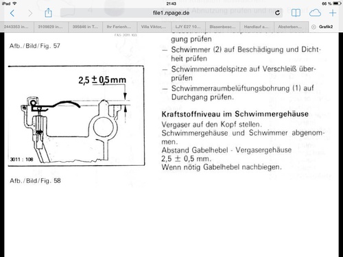

@Sven : Deine Anleitung gilt warscheinlich für den Bing-Vergaser. Bei dem hier verbauten TK.. werde ich wohl die Gabel bearbeiten müssen ?!
Nach dem Volzug melde ich mich wieder.

Re: Absterben bei Schräglage - Thumbnail von Flocki101 Flocki101 - 11.12.16 21:47 Uhr Klicks:39
Hi, vielleicht kontrollierst du mal hiernach:
http://www.hilfsmotor.eu/galleryimages/BlY7Lx3b.jpg
Re: Absterben bei Schräglage - Thumbnail von Sachsonetter Sachsonetter - 14.12.16 16:05 Uhr Klicks:34
Super, danke, damit lässt sich arbeiten. Komme aber frühstens kommendes WE zum rumschrauben.
Gruss
