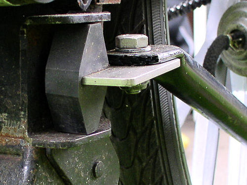

Moin Kollegen. Gestern hatte ich eine Luxus mit sogn. 599er und Kat Auspuff auf dem Tisch. Guckt euch Mal die Stützrohrhalterung an. Die ist doch so nicht original? Gr. Molly
Guten Morgen Molly,da habe ich bei meiner mal gleich nachgeschaut- sieht ganz genauso aus! Daher vermute ich-original!Einen netten Sonntag und LG,der Frank
Danke für deine Info. Wenn ich so eine hätte würde ich den Bereich noch anders absichern. Das sieht mir nicht so Vertrauens erweckend aus. Gr. Molly
Iss bei einer von mir auch so.Nur aufpassen daß das Halteblech nicht an den Rahmen kommt,sonst fängt es an zu Schäppern(könnte zu lang sein dann etwas kürzen . Paul
Mit meinem Verständniss für Mechanik : Sieht so aus als ob sich da bei Sachs Jemand der Problematik - Gummi kaputt gehen - angenommen hat . Bei der Halterung dieser Art kann das Gummi sich seitlich Vor und zurück bewegen und so wird die „Schneidefunktion" des Halteblechs genommen/entschärft .Wenn das Hinterrad ausgerichtet und befestigt ist kann dann das Gummi auch nicht nach seitlich außen aus der Halterung gedrückt werden und - Eigentlich dürfte das Gummi dann unkaputtbar sein. Nicht schlecht gedacht vom Konstrukteur.... Mollylein Wenn Du die Luxus in Betrieb hast.... Könntest/Würdest Du dann mal einen Blick auf das Gummi werfen - Die Bewegung beobachten bei gezogener Bremse und Gasgeben und so.....auch dann mal Laut geben :Bitte....
Angst und bange wird mir bei dieser Konstruktion. An meiner Luxus ein Vorgänger davon ist ein silentblock verbaut. Dem Traue ich zwar auch nicht unbedingt mehr zu, aber bei der Halterung wird bei einem Defekt das Halterohr nicht gleich auf die Straße fallen sondern sich lautstark auf einen Winkeleisen bemerkbar machen. Gr. Molly
Hallo Udo, sieht bei mir genauso aus, also Original. So ganz geheuer war mir die Konstruktion auch nicht. Schaut man aber mal näher hin haut da nix auf die Straße. Sollte der Abstützdämpfer mal flöten gehen, so fällt das Stützeisen auf die untere Platte, also nicht auf die Straße, denn das Stützeisen steckt ja noch so ca 2-3 cm im Gummi. Gruß Werner
Naja. Bei mir bliebe es so nicht. Aber das war ja auch nicht die Frage. Ich wollte nur wissen ob es so original war oder ein Eigenbau weil an dem Möfchen war so einiges improvisiert. Danke für die Infos. Gr. Molly
Die Neugier treibt mich,und wenn da doch schon so Einige mit dieser Art der Halterung durch die Gegend fahren habe ich da aber noch eine Frage an diese Leute : Das Gummi in dieser Befestigungsart schon mal defekt gewesen....?
Jau, Manfred. Würde dann meine Vermutung auf Unkaputtbar bestätigen . Und Manfred : Wir haben hier so´n Angstköttelken rumlaufen welcher unbeding diese Art von Halterung überarbeiten möchte. Würdest Du da noch mal in Groß und Dick und Fett bestätigen dass in einem sehr langen Zeitraum kein Gummi kaputt gegangen ist und die Halterung auch tatsächlich gehalten hat....!?
