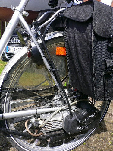

TK-Vergaser nach Videoanleitung zerlegt und ... - Thumbnail von odi odi - 27.04.17 18:50 Uhr Klicks:48
Dank der tollen Videos war es sogar mir möglich den TK-Vergaser zu zerlegen.
Das war notwendig, weil unsere neu angeschaffte Classic einfach nicht laufen wollte.
Leider ließ sich das kleine Sieb an der Hauptdüse nur mit roher Gewalt entfernen, dabei ging es kaputt.
Aber hier bekommt man ja Ersatzteile.
Alle Teile wurden in einem Ultraschallgerät für den Hausgebrauch gereinigt.
Dazu habe ich einfach heißes (etwa 60Grad) Wasser mit etwas Spülmittel genommen.
Obwohl die ausgebauten Teile eigentlich sauber aussahen, war ich erstaunt, wie die Brühe dann aussah.
Brühe gegen Frischwasser ausgetauscht und das ganze dreimal wiederholt. Bis die Reinigungsflüssigkeit klar blieb.
Beim ersten Durchgang war wie feiner Sand am Boden.
Alles nach Video wieder zusammen- und eingebaut und gleich einen neuen Luft- und Benzinfilter verbaut.
Jetzt läuft die Classic :up:
Aber sie ist zu schnell. Ich vermute, daß ein anderes Modul verbaut ist.
Woran erkennt man das (außer an der Drehzahl) ?
Gruß von der Ostseeküste
Michael

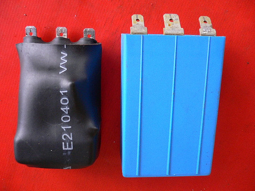

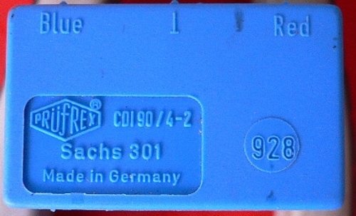

schau mal ob auf dem Modul Prüfrex drauf steht, oder ein Bohrloch das verschlossen wurde an dem Modul zu sehen ist. Mit einem Tuning oder
,, Umweltmodul,,erlischt die Betriebserlaubnis.
vG hotte
Zu schnell ist relativ .Wieviel zu schnell oder welche Endgeschwindigkeit wird denn erreicht ? Auf dem Kennfeld am Zylinder ein D...? Evtl.mit NL-Getriebe...? Wenn Du allerdings unsicher bist welch Art Modul verbaut ist...? Einer von den Bösen :roll: welcher jetzt ohne Originalmodul durch die Gegend fährt würde das bestimmt abgeben/verkaufen . Eine Suchanfrage in der Forumsfunktion Kleinanzeigen könnte da Dein Dilemma beheben .
Hallo Michael,

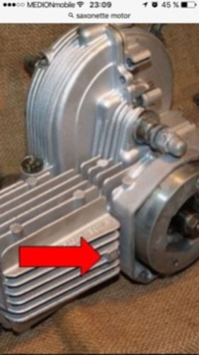

wenn deine Saxonette schneller als 20km/h fährt, hat jemand gefummelt.....
Du kannst mal auf den Motor schauen: wenn dort eine 20 steht, ist es ein deutscher Motor, steht dort nichts, ist es ein Niederländer ( 25 km/h).
http://www.hilfsmotor.eu/galleryimages/DaWLj4FJ.jpg

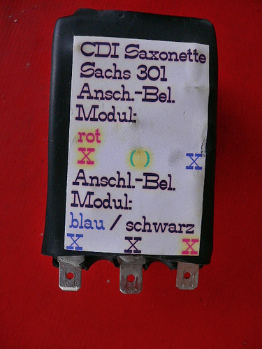

Die CDI ist von Prüfrex, steht nichts drauf ist es ein Tuningmodul. Es gibt auch die Möglichkeit das Standardmodul zu manipulieren, dann hat es eine Bohrung......
http://www.hilfsmotor.eu/galleryimages/8TKsvp5N.jpg
Das sind keine Tuningtipps, ich möchte dir nur helfen zu erkennen was du gekauft hast!
Die Antworten die du bekommen hast sind teilweise komisch, da im Forum jegliche Art des Tunings verpöhnt ist......
Grüße

@ Frank: danke, mit den Fotos finde ich das.

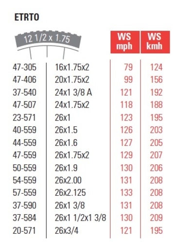

Die Radgröße habe ich nach der Tabelle von Sigma eingetragen.
Sicherheitshalber habe ich nochmal nachgemessen.
Der Wert von Sigma stimmt überein.

Kannst du sagen, welhen Wert du von Sigma genommen hast?
Ich hab versucht ein Bild hochzuladen mit der Tabelle, klappt aber nicht.
Der Wert für die Reifen: 50-559 ist 206

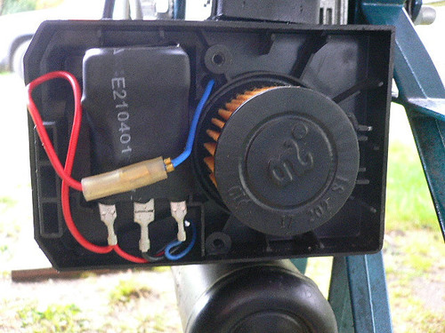

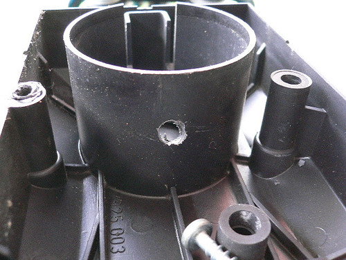

Heute hab ich dann mal genauer hingesehen
:http://www.hilfsmotor.eu/galleryimages/8aN0M48W.jpg
So sieht das hinter meinem Luftfilterdeckel aus.
Der hatte auch eine Extrabohrung:
http://www.hilfsmotor.eu/galleryimages/Ll4MkpP4.jpg

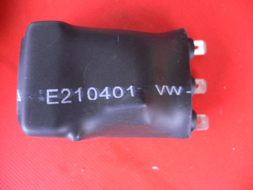

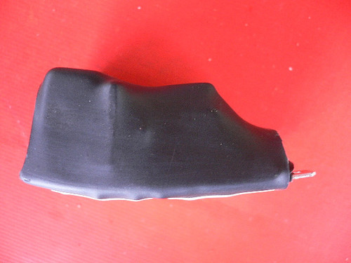

Die ausgebaute CDI:
http://www.hilfsmotor.eu/galleryimages/GmBk4TFL.jpg
http://www.hilfsmotor.eu/galleryimages/MekHTOL5.jpg
http://www.hilfsmotor.eu/galleryimages/cSFseYyf.jpg
Zum Vergleich:
http://www.hilfsmotor.eu/galleryimages/63PzJD6G.jpg
Jetzt ist diese CDI eingebaut:
http://www.hilfsmotor.eu/galleryimages/lxyc2w5e.jpg

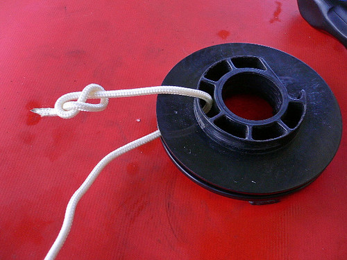

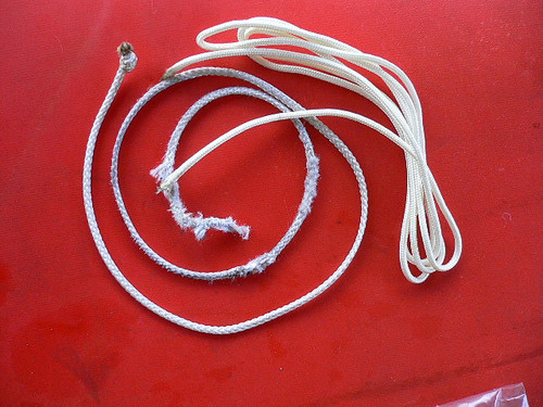

Mein Seilzug am anderen Saxonettchen war ja auch gerissen und eingerollt.
http://www.hilfsmotor.eu/galleryimages/dbBqA6Xy.jpg
Den habe ich ausgebaut ohne das mir die Feder entgegen kam :up: . War alles ziemlich unspektagulär.
Alt gegen neu:
http://www.hilfsmotor.eu/galleryimages/JHYVlhwD.jpg
http://www.hilfsmotor.eu/galleryimages/d2vlmjDZ.jpg

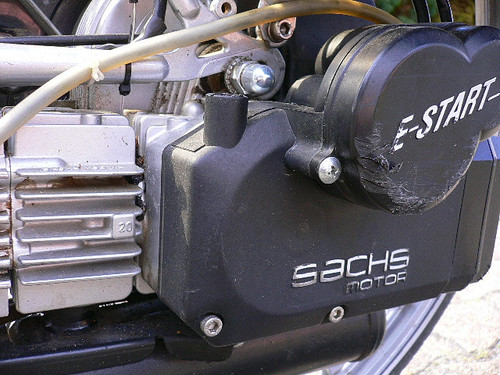

Bei der Gelegenheit habe ich auch das "Verlängerungsstück" mit angebaut.
Den E-Starter nutze ich nicht.
http://www.hilfsmotor.eu/galleryimages/mlXL9GSX.jpg

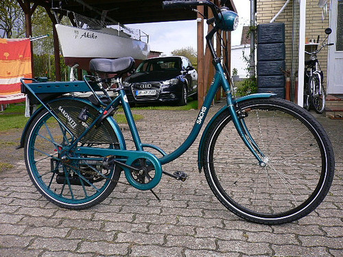

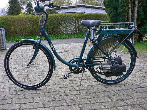

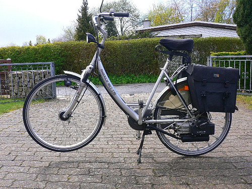

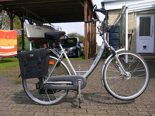

Hier sind sie noch mal im Überblick.
Die Luxus:
http://www.hilfsmotor.eu/galleryimages/XaLyHWaM.jpg
http://www.hilfsmotor.eu/galleryimages/EhB5X0Ls.jpg
und die Classic:
http://www.hilfsmotor.eu/galleryimages/gmP50fuE.jpg
http://www.hilfsmotor.eu/galleryimages/FUcVCzLe.jpg
Probefahrt mit der blauen CDI hab ich gerade auch noch gemacht.
Ich finde, sie läuft jetzt ruhiger.
Mit meinen 100kg zeigt der Tacho zwischen 19 km/h und 23 km/h. Je nachdem ob ich Gegewind habe oder nicht.
An Steigungen hat sich nichts geändert.
Bin zufrieden :-)
Wenn es aber doch funktioniert dann eher :„Geschmackssache" mit Elektronik im Schrumpfschlauch.Optisch natürlich nicht der „Brüller"....! Ein bisken sehr gewöhnungsbedürftig....!
Und Luftfilterummantelung mittels einer kleinen Bohrung ein bisserl zugiger gestalten....? Wenn´s was bringt und wer dran glaubt...?
Und wer den E-Start verpönt...? Und ich dachte schon an noch einen E-Startfreak und so...:group3g:
Nicht verpöhnt :eek: ,
die Akkus sind kaputt, dafür will ich kein Geld ausgeben - und ich habe noch die sportliche Seilvariante :up:
:roll: Verpöhnt oder auch nicht: E-Startbenutzer ist man aus Überzeugung....! Und da darf der schnöde Mammon dann keine Rolle spielen......! :smile:
Ich selbst sehe es ganz prakmatisch, vor Fahrtbeginn, wenn ich neben der Saxo stehe starte ich von Hand, dann wenn ich unterwegs bin und aus irgendwelchen Gründen den Motor abgestellt habe, starte ich mit dem E-Start. Muß aber immer sehen, das der Akku gut geladen ist!!!!
