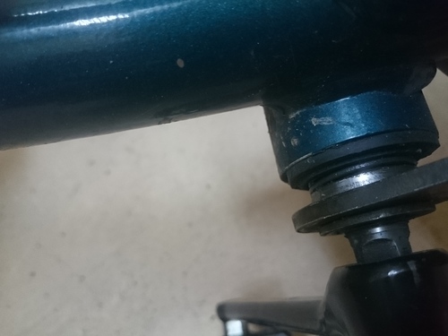

Re: Tretlagerschaden - Thumbnail von Düwel Düwel - 21.06.17 21:56 Uhr Klicks:41
Re: Tretlagerschaden - Thumbnail von - 21.06.17 22:11 Uhr Klicks:42
Moin Stefan, bei dir wird wohl nur der Sprengring 16x1 oder 16x1,2 rausgerutscht sein. Brucker hat da tolle Infos zu. Gr.nach Portugal. Udo
Re: Tretlagerschaden - Thumbnail von Düwel Düwel - 21.06.17 22:22 Uhr Klicks:37
Is der dann mir abgehauen der Ring...!?...mhh...
http://www.brucker-radl-service.de/Einbauanleitung%20Sax_Tretlager.htm

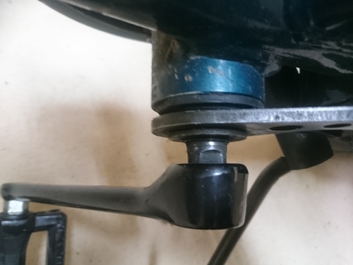

Re: Tretlagerschaden - Thumbnail von hotte hotte - 03.07.17 17:50 Uhr Klicks:29

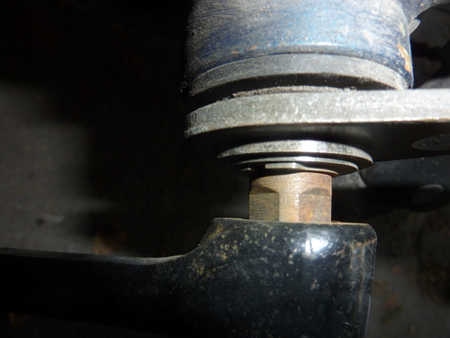

Re: Tretlagerschaden - Thumbnail von kaiserklaus kaiserklaus - 03.07.17 18:21 Uhr Klicks:29
Stefan hat folgendes Problem :
Am Tretlager,mit Rüchtritt,hält der Sprengring am Kettenrad nicht mehr in der Nut.Beim vorwärts treten springt er immer aus der Nut.Der alte Sicherungsring war gebrochen und wurde verloren.Entweder ist die Nut beschädigt oder der neue Sicherungsring wurde beim aufbringen zu weit gespreitzt.
