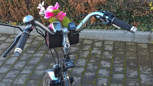

Nen digitalen Drehzahlmesser habe ich unten an der Lenkerstange montiert.
http://www.hilfsmotor.eu/galleryimages/Md8SZNAe.jpg
Gruß Juby

Wie baut man einen digitalen Drehzahlmesser ?Worüber ermittelt der Sensor die Drehzahl ?Das macht mich jetzt neugierig !

Den Drehzahlmesser gibs im Zubehör-handel für Motorräder,Kettensägen u.s.w. Batteriebetrieb-Spezialkabel wird hinter dem Kerzenstecker am Kabel befestigt 4-5mal rumwickeln.
