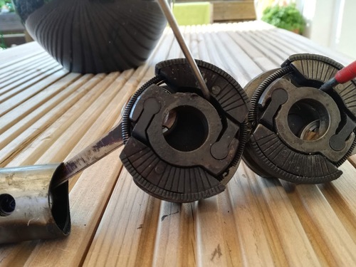

Kann es daran liegen, das die Kupplungsaufnahme nicht passt.
letztens hatte ich einen Motor repariert, der mich fast zur Verzweiflung brachte. Der Motor lief, Kupplung, Sperrklinken usw waren in Ordnung. Doch das Getriebe wollte nicht mitdrehen. Auch eine neue Kupplung brachte keine Hilfe.
Dann stellte ich fest, dass es unterschiedliche Aufnahmen für die Kupplung gibt.
Im rechten Bild sieht man, dass die Kupplung weiter öffnet, als im linken Bild. Schaut euch doch dazu mal die Aufnahmen der "Kupplungsgelenke" an. Ich weiss auch nicht wie das genau heißt. Im rechten Bild gibt es "Bohrungen", so dass die Kupplung weiter öffnen kann - bis ich das gefunden hatte.
Bei dem Motor handelte es sich um ein total verbasteltes Teil. Der Entlüftungskanal war total zugekleistert. Wahrscheinlich hatte der Vorbesitzer irgendwelche Teile zusammengefricket.
