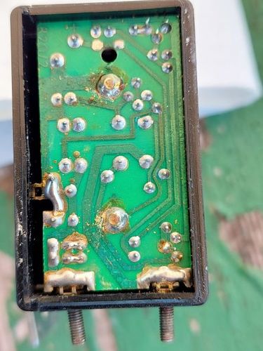

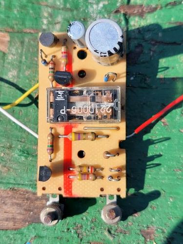

Ich habe mal Fotos gemacht von der Platine.
Vorderseite mit den Bauteilen im ausgebauten Zustand.
In der Mitte sieht man zwei große Lötpunkte, da muss man die Platine auslöten. Auch die Zunge links auslöten. Aber Vorsicht an den beiden Anschlussklemmen unten, die müssen ausgeschraubt werden. Die Platine mit einem Schraubenzieher
anheben und zu den Klemmen hin aufklappen. Dann die Muttern außen wegschrauben und man kann von innen die beiden Klemmen raus machen.
Gruß Michael
Morgen baue ich die neuen Bauteile ein. Ich halte Euch auf den laufenden ob alles gelingt.
Gruß, der Tapfere Mannheimer Michael.
