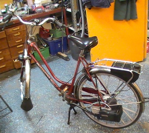

Ja, heute war mein etwas improvisierter -Roll-Out- nachdem das Meiste an mir überholt, gerichtet und doch einleitend, im Originalzustand behalten war.
Ja....hatte ja auch das Vergnügen neben meiner gleichaltrigen Schwester zu stehen die ja schon auf den neusten technischen Stand für eine verkehrssiche, umweltbewusste und motoradäquate Version aufgepäppelt worden ist.
Ja, sie wirkte etwas hochnäsig die SpartaNette I
wie sie sich rühmte, I...
vielleicht, weil mal nicht verkauft aber auch in Vergessenheit geraten, aber dann wach geküsst wurde!
Und ich, Nr. II obwohl ich einen Kolben und Zylinder habe wie gerade aus dem Sachswerk mit einer Kompression wovon die I nur träumen kann mit ihrer einen halbriefe im Kolben, na ja aber auch 7ner Kompression
aber nicht wie ich 7,5
sofort
ja bis 8 wenn länger genudelt wird und das kalt!
Ja dann war -Roll-Out. Die überholte hintere Bremse hat der Monteur gar nicht erst angeschlossen
Murmelte, die splitternagelneu überholte hintere der S-Nette I hielte nach 2 Monaten Betrieb schon keinen Hering mehr auf der Roste
und daher hatte er schon eine tolle Felgenbremse wie bei der I für mich bestellt.
Ja auch eine für Vorn zum testen ob vielleicht eine Rollerbremse mit einer guten Shimano verglichen, evt. gleich gut ist?? Er experimentiert scheinbar gern....
Na ja, recht hat er denn was meine neu überholte Vorderradtrommelbremse so zeigte war ja wirklich nicht das -Gelbe vom Osterei-
Aber....! aus der Werkstatt raus kam mein großer Augenblick und ja, bei der I:er muss er immer 2-3 mal ziehen ich die II:er
war sofort da und es ging zum -Warmfahren- rund, rund ums Quartier....
Ja, aber ich merkte schon das ihm irgend was nicht behagte obwohl ich sonor so dahin brummte wie ich es auch früher mal getan hatte. Er trampelte mit aber auf 20 kamen wir nicht.
19,x mehr ist aus mir nicht herauszuholen und das macht die I:er locker.
Er murmelte was von scheiß CDI, ABE, aber lebensgefährliche bremsen doch tröstend für mich und meinen Motor das er das zum Besseren wenden wird denn wir würden ja in Schweden -möffeln- und wollen das sicher, umweltfreundlich und effektiv tun.
Ja er murmelte auch, mal sehen wie ich mit dieser CDI der I:er abgehen werde wenn erst mal richtige Bremsen mich für ihn und 3. (???) auf der Strasse sicher machen würde.
Murmelte auch wie man in D nur mit solchen Bremsen unterwegs sein -muss- damit man seine gelobte ABE nicht verliert wenn man was besseres montiert.
Ja gleich ein versichrungstechnischer Paria wird ausgestossen aus der Schar der ABE:ler.
Scheint da in meinem Geburtsland richtig unlogisch, ja gefährlich zu sein.
Na ja, zur Zeit bin ich noch die SpartaNette II
aber ich glaube die I und ich werden noch gute Freunde wenn ich erst aufgepäppelt worden bin......
