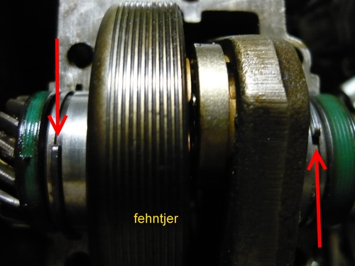

hallo melde mich nach langer zeit zurĂŒck
habe beim zusammen setzen des motors die obere halbschale vergessen
muss ich den motor wieder öffne und die zweite halbscheibe einsetzen
oder kann man es vernachlÀssigen
gp
Re: saxonetten fahrad mit motor - Thumbnail von nobile nobile - 06.10.19 22:13 Uhr Klicks:48
:down: :down: Ja der muß geöffnett werden,da die Halbscheiben die Kurbelwelle
und die Kupplung fixieren da zwischen beiden keine feste
Verbindung besteht.Entweder wandert die Kolbenseite oder die
Kupplungsseite aus.In beiden FĂ€llen TÖDLICH fĂŒr den Motor.
Paul:down:
Re: saxonetten fahrad mit motor - Thumbnail von guenter p guenter p - 06.10.19 22:55 Uhr Klicks:49
danke fĂŒr info
gp

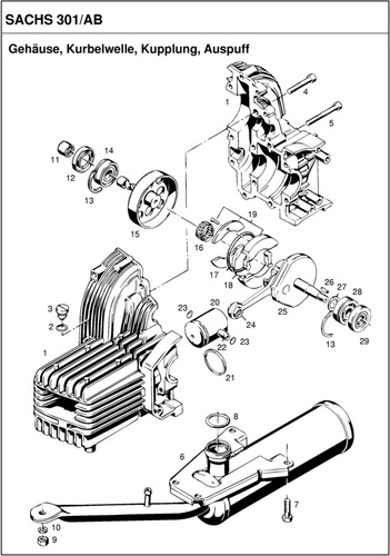

nur das hier nichts falsch verstanden oder interprediert wird, es gehören insgesamt nur 2 - in Worten "zwei!" Halbschalen bzw. Halbscheiben in den Motor.:eek: Im Übrigen oben im Bild mit der Überschrift hilfsmotor.eu die Nr. 17
Pro Lager eine Halbschale bzw. Halbscheibe, wobei es egal ist, ob diese in der unteren oder oberen GehÀusehÀlfte sitzt. Sinnvollerweise setzt man sie beim Zusammenbau in die GehÀusehÀlfte mit dem Zylinder :up:
Wenn Du also schon je eine Halbscheibe pro Lager drin hast, ist alles ok.:reib:

ich stimme Dir zu, so wie die Halbschalen/Halbscheiben im Bild eingebaut werden wird der hintere Lagerdeckel zwangszentriert. Horizontal von der Einbaulage des Motors aus gesehen durch die Halbschalen/Halbscheiben, vertikal durch die Lager selbst. Ob es nötig ist, vermag ich nicht zu beurteilen. Zentriert in vertikaler Ausrichtung beim Anziehen der Schrauben wird der Deckel auf jeden Fall durch den Lagersitz selbst. Inwieweit der Deckel horizontal dann noch hĂ€tte wandern können und warum bei den neueren Motoren Passstifte eingesetzt wurden entzieht sich meiner Kenntnis. Zumindest habe ich bisher noch nie etwas ĂŒber Probleme deswegen gehört. Aber es ist ein interessantes Thema. Wo sitzen denn die Passstifte, in der Nut der Halbschalen/Halbscheiben oder auf der DichtflĂ€che des Deckels?

zwei Halbscheiben sind eingebaut. Teil Nr. 13(rechts und links)
Was meinst du mit Halbschalen?

Mich hat stutzig gemacht, dass GĂŒnter von oberer Halbschale spricht, demnach mĂŒsste es ja auch eine untere geben. Wie wir wissen ist dies nicht so - pro Lager gibt es ja nur eine Halbschale oder Halbscheibe (siehe deine eingefĂŒgte Explositionszeichnung Teil Nr.13, 2x pro Motor vorhanden)
