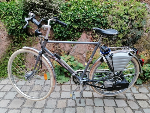

Hallo Freunde der saxonette! Meine classic Baujahr 86, 199 Motor mit Bing Vergaser, springt sehr schlecht an. Wenn sie dann mal läuft geht es den ganzen Tag gut. Nach längerer Standzeit dann wieder das selbe Spiel. Was ist eure Erfahrung mit diesem Problem? Düse ist gereinigt und die Membran hatte ich letztens erst geprüft. Liebe Grüße aus der Pfalz, Michael
