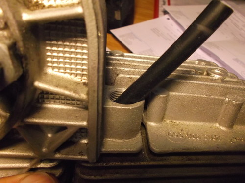

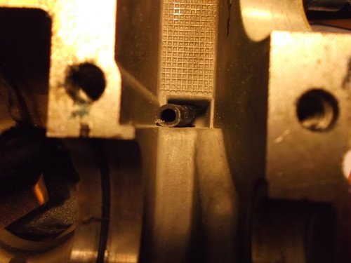

ganz so einfach mit der Spritze geht das, glaube ich, nicht. Ich habe mal versucht einen Benzinschlauch durch die Getriebeöleinfüllöffnung zu führen.
http://www.hilfsmotor.eu/galleryimages/Pru8gd2t.jpg
Dieses war schon nicht ganz einfach, da der Schlauch gleich auf die Gehäusewand stieß. Ich habe ihn dann daran vorbei gefummelt. Bei einem zusammengebauten Motor würde er dann gegen das große Getrieberad stoßen.
http://www.hilfsmotor.eu/galleryimages/EzUQSO6k.jpg
Ich denke mal, ein Getriebeölwechsel ist nur möglich, wenn man den Motor zerlegt oder ihn auf den Kopf stellt.

Um antworten zu können, musst Du Dich erst registrierenganz so einfach mit der Spritze geht das, glaube ich, nicht. Ich habe mal versucht einen Benzinschlauch durch die Getriebeöleinfüllöffnung zu führen.
