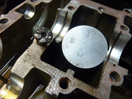

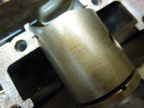

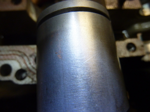

Warum ich immer sowas auf die Werkbank bekomme....:confused: ?
Unverbastelter 499er mit D-Getriebe . Mit dem darin verbauten kolben den Falltest gemacht und - Der Kolben sitzt so passend dass ich den den letzten Zentimeter rein/runterdrücken muß....!? Sowas habe ich auch noch nicht gehabt und weil der Motor dem Kolbenbild nach auch nicht viel gelaufen haben kann - Traue mich eigentlich nicht diesen Kolben wieder einzubauen und frage dann mal erst die versierteren Leute.Auch Bedenken oder, wieder rein damit.....? Mit Mikrometerschraube gemessen : Der C-Kolben hat das Maß 32,982.....!?
http://www.hilfsmotor.eu/galleryimages/RTlWpt0d.jpg
http://www.hilfsmotor.eu/galleryimages/LvXcleea.jpg
http://www.hilfsmotor.eu/galleryimages/hlHGy0rN.jpg
Mag da nun Jemand etwas zu sagen.....?
Re: Reindrückkolben - Thumbnail von - 19.02.17 08:46 Uhr Klicks:37
Moin Didi. Na gut, ist ja WE. PN mäßig habe ich dir ja schon geantwortet, aber hier kann man ja mal diskutieren.
Bei Deinen Fall stellt sich mir erst die Frage, hat der gelaufen und oder warum jetzt die Revision. Man muss dir ja immer erst was außer Nase ziehen. War der Motor jungfräulich oder liegt der jetzt bei dir weil der von jemand anderen "repariert" nicht mehr richtig läuft? Ist es auch ein C Motor Gehäuse? Mit der Mikrometerschraube drei Stellen hinterm Komma kannste Messen so viel du willst, dass einzigste was du dadurch bekommt ist der genaue Wert vom Kolben. Dadurch passt der dann immer noch nicht. Meine Meinung! Wenn der Kolben reingedrückt werden muss, ist der zu groß. Bei Ausdehnung durch Wärme wird es da noch etwas mehr sein. Du baust dir eine 5% Steigung in den Motor. Ich würde sagen, wenn der warm ist zieht der kein Hering vom Teller und geht im Standgas vielleicht sogar aus. Mal abgesehen von hohen Verschleiß und größerer Hitzeentwicklung. So das war erst einmal meine Meinung dazu. Und jetzt überleg mal was du uns sonst noch verschweigst!:roll: :wink: Gr. Udo und schönen Diskusionsreichen Sonntag.
Re: Reindrückkolben - Thumbnail von - 19.02.17 09:10 Uhr Klicks:36
Achja noch vergessen. Dein gemessenes Kolbenmaß ist 32,982 und im WiKi steht für C Kolben 32,95! Ergo;- zu dick;- also raus damit. Gr. Udo Ja und jetzt noch einen von hinten zwischen die Schultern! "Wer viel misst misst viel Mist" grins...
Re: Reindrückkolben - Thumbnail von didiwagener didiwagener - 19.02.17 09:49 Uhr Klicks:36
Oho,Verschweigen und aus der Nase ziehen...?! Da sehe ich ja schon eine Linie bzw. Verbrüderung mit.....:grin:
Dass der Motor unverbastelt ist aber schon gelaufen hat habe/hatte ich bekannt gemacht. Gekauft wurde der vor ca.4Jahren ,sollte revidiert werden,kam aber gesundheitlich etwas dazwischen, lag bis Dato im Regal,soll verkauft werden weil ich keine reinen D-Motore mehr haben möchte,nun also zur Revision auf die Werkbank und dabei die Erkenntniss mit dem Kolben.
Will sagen : Revision weil Verkauf ansteht .
Wiki hin und Wiki her und zu den Kolbenmaßen für Neukolben die da verbreitet sind...?
Meine Erkenntniss : Die stimmen weder bei Edel- ,Günstig oder den auch jetzt noch zu kaufenden Buckelkolben großenteils nicht . Didi-Buckelkolben weiß ich nicht weil - Noch keinen in den Fingern gehabt.Wer´s nicht glauben will mit den Maßen...? Tür und Tor stehen nach Terminvereinbarung bei mir offen und Kolben zum Messen sind auch einige da .
So , Prüfungskommission - Nochwas das ich erklären müßte....? Dann aber erst nach dem Frühstück :grin:

Hallo Kollegen. Der Kolben sieht für mich so aus als wäre der keine 20 Km gelaufen, wenn überhaupt schon Mal. Gr. Molly
Re: Reindrückkolben - Thumbnail von didiwagener didiwagener - 19.02.17 13:53 Uhr Klicks:32
Mutmaßungen...! Ölkohle war da schon drauf . Der wurde aber von mir gesäubert(wer hätte das nicht getan ?) um den mal richtig zu begutachten . Ich kann aber auch noch versuchen mit :Bild ,Innenansicht Zylinder .Da ist nämlich noch nicht gesäubert und die Ölkohle ist noch zu sehen.
Au Sch... : Etwas aus der Nase gezogen....! :grin:
Mutmaßen über gelaufene Km kann man aber - Überhaupt nicht gelaufen stimmt nicht...! Und bei genauem hinschauen auf dem ersten Bild : Da ist noch ein Restlein Ölkohle auf dem Kolbenboden zu beobachten und die Ringnut ist auch noch nicht gesäubert. Also Herr Prüfer:roll: ,bitte :lupe: ....!:grin:

Re: Reindrückkolben - Thumbnail von didiwagener didiwagener - 19.02.17 15:30 Uhr Klicks:30
Ja Paul - Wenn das mal so einfach wäre....? Ich kann den Kraftaufwand zum Drücken des Kolbens für das letzte Stück Weg in der Laufbuchse ja schlecht beschreiben . Mit den Fingern jedenfalls bekommst du den Kolben danach nicht mehr rausgezogen. Da mußt du dann schon durch das Kerzenloch mit etwas geeignetem drücken.Genug gut beschrieben jetzt....? Und auch wenn der Kolben werksmäßig eingebaut war und der Motor damit schon in Betrieb war .....! Wollte mich im Forum mal umtun und fragen ob einer auch schon mal mit so einen stramm sitzenden Kolben konfrontiert wurde . Ist dann wohl nicht so und ich werde diesen Kolben keinesfalls mehr in diesen Motor einbauen . Zuviel Muffe und bin ich eben ein Angstköttel....:ua_nada: Einen guten Kolben habe ich dann aber für einen anderen Motor in Reserve .

Re: Reindrückkolben - Thumbnail von saxo-52 (verstorben) saxo-52 (verstorben) - 19.02.17 22:09 Uhr Klicks:30
Ich schätze, wenn der Meister die letzten Ölkohleablagerungen aus dem Zylinder entfernt hat und auch die richtige Einbaulage des Kolbens beim Falltest beachtet, wird der Kolben aber sowas was von passen....
reiner der Zuversichtliche....:up:
Re: Reindrückkolben - Thumbnail von didiwagener didiwagener - 19.02.17 23:42 Uhr Klicks:30
Nö,nö Mine Jung :smile:
Meisterlein gab auf richtige Pfeilrichtung bei Falltest acht
Hat aber nix besseres Fallen gebracht
Ölkohle war nur noch um Kerzenloch zu sehen
Behinderte also nicht das Geschehen
Nur mit Fingerdruck hat der Kolben Endlage erreicht
Meisterlein hat es dann gereicht
Hat einen Kolben ausgesucht der besser flutscht
Gut nun der andere Kolben in der Bohrung rutscht
Kolbenklemmer wollte er nicht riskieren
Das könnte nämlich sonst passieren
Einfluß auf das Geschehen hat Meisterlein genommen
Morgen soll es dann zum Probelauf kommen
Bis morgen denne
Lege mich gleich hin und penne :schlafen:
