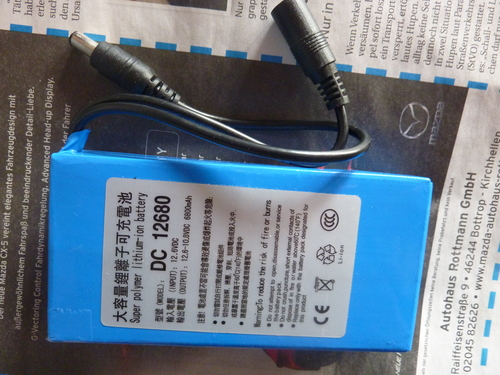

Nur zum LIPO , mein Lipo hat die Maße L 13cm, B 4,2cm, H 3,6cm
5000 mA, 30 C.
Der Akku würde leicht in das Akkufach passen
Entladestrom
LiPos haben eine Kenngröße 'C' für die maximal zulässige Dauerstromentnahme. Der max. zul. Dauerstrom ergibt sich aus 'C'-Wert x 'C'apazität. Also: 30C LiPo mit 5000mAh Kapazität = 30 x 5000mA = 150 Ampere Dauerstrom. Man kann auch höhere Ströme entnehmen, das verkürzt die Lebensdauer jedoch drastisch und kann u.U. auch zum Aufblähen oder schlimmstenfalls zu Entzündung führen (z.B. bei Kurzschluss).
Das nur zum Akku und dem Mickmaus Starter Motor
Mein Problem ist jedoch der e-Starter

Klicks:36 Zugegeben :LiPo Akkus für mein Jahrgang, im Berufsleben nicht verwendet ,nicht gekannt.Ziemlich neuartig also. Tante Goggel gefragt und - Hochstrom können Die tatsächlich...! Aber unbedingt in der Saxo verwendbar....? Will Die nicht abwerten und Hinterwälder bin ich auch nicht unbedingt. Bleibe nach der Lektüre aber lieber bei Altbewährtem . LiPo verwenden - Ja .In der Saxo eher nicht mein Fall. Hier dann üt mit LiPo und zurück zum E-Startproblem .
Das Ritzel steigt also bei Motorlauf die Welle hoch - Hast Du gesehen...? Um zu sehen war dann der Starterdeckel abgebaut - Richtig...? Deckel angeschraubt,Startknopf betätigt und nur ein Surren. Auch richtig....? Batterie i.O. sagtest Du aber . Hmm...?
Anderer Fall : Vor Kurzem hatten wir Jemanden der wollte parÂtout nicht zur Fehlerbehebung im Auspuff stochern . Nach gutem Zureden tat er es doch und Möfchen lief dann auch wieder.
Hm
: Willst Du es nicht doch mal mit einer Autobatterie oder anderem Ah-Starkem Blei versuchen...?

Aber der von Dir verwendete Lipo als Starterbatterie für die Saxo....: Ein Bild ,eine Typbezeichnung ,oder eine Bezugsquelle.....? Schlecht zu Wissen/Sehen wäre das nicht....

Zu den Akkus der neueren Art sind bei mir noch einige Fragen offen und - Hilfe bieten die ja an...
