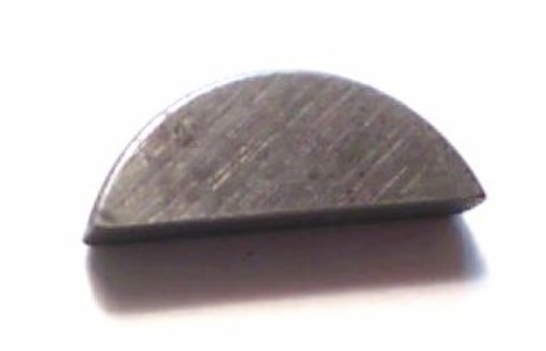

... vielleicht fehlt ja nur die kleine Scheibenfeder (Halbmond) die das Polrad richtig positioniert??
Dann hast du einen Zündfunken, nur zum falschen Zeitpunkt.
http://www.hilfsmotor.eu/galleryimages/MmF49yoR.jpg
Um antworten zu können, musst Du Dich erst registrierenDann hast du einen Zündfunken, nur zum falschen Zeitpunkt.
