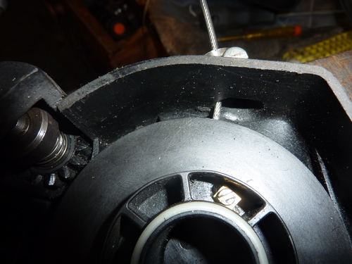

Da ist nun jemand der fährt Saxonette weil Knie und Hüfte nicht so richtig will und der zudem kurz vor dem rum/mitschleppen einer Sauerstoffflasche steht. Der war nun zum Einkauf unterwegs und : Anzugseil gerissen ! Fahrt heimwärts per Tritt in die Pedale. Total groggi danach dieser Mensch . Mit den Händen ist er auch nicht ganz so geschickt und ich habe dann das Zugseil gewechselt und auch meine Handynummer hat er nun .
Gedanken gemacht welches Material denn eine höhere Standzeit für das Zugseil erbringen könnte . Ergebnis : Stahlseil,halbweich 2/3mm 7x7 ummantelt
https://www.ebay.de/itm/Edelstahl-Drahtseil-Edelstahldrahtseil-PVC-Ummantelt-Stahlseil-1-2-3-4-5-8mm/381205848432?ssPageName=STRK%3AMEBIDX%3AIT&var=650484148423&_trksid=p2057872.m2749.l2649
Stahlseil ,weich 2,5mm x 7x19 ohne Ummantelung
https://www.ebay.de/itm/DRAHTSEIL-V4A-Edelstahl-7x7-7x19-Stahlseil-1mm-2mm-3mm-4mm-5mm-6mm-8mm-10mm-INOX/171804821453?ssPageName=STRK%3AMEBIDX%3AIT&var=470745144523&_trksid=p2057872.m2749.l2649

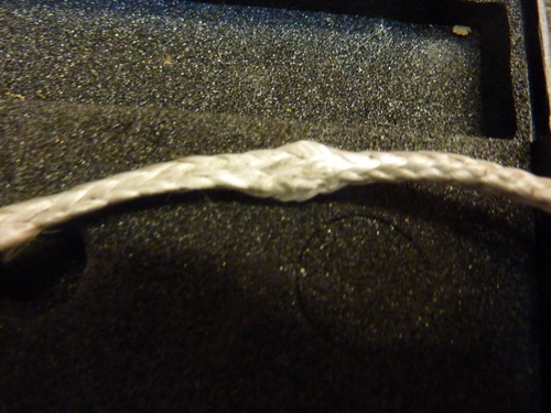

Seil Dynema Pro ,3mm und besonders reißfest. https://www.amazon.de/gp/product/B00NBVKPYG/ref=oh_aui_detailpage_o00_s00?ie=UTF8&psc=1
Nur noch mal zu Verdeutlichung : ICH bin bekennender E-Startfahrer und auch ICH war schon mal in solch Situation mit Seilriss weil meine olle zickige Saxo einmal perdu nicht anspringen wollte . ICH bin aber noch ganz gut mit den Füßen und auch Luftnot plagt mich nicht und ein Seilwechsel ist ein Leichtes . Gibt aber durchaus Leute ohne Idealbedingungen und wenn es dann ein besseres Material für den Seilzug gibt....?
Frage dann : Hat schon mal jemand anderes unübliches Seilmaterial probiert/getestet oder aber eine Meinung zu dem von mir genannten Material....? Schaun mer mal wer sich aus der Deckung wagt.....
