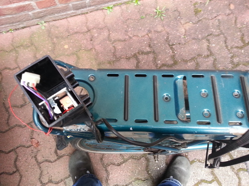

nachdem nun bei meiner Saxonette der mechanische Teil problemlos funktioniert, ist nun die Elektrik an der Reihe.
Meine Saxonette (Classic) mit E-Starter hat, soweit ich mich durchgelesen habe, eine Elektronik mit Standlicht-Automatik als auch eine (wenn auch minimale) Ladefunktion für den Akku.
Leider sind diese Funktionen bei meiner Saxonette entweder defekt oder nicht vorhanden. Oder gibt es eventuell verschiedene Ausführungen für den E-Start?
Der Reihe nach:
Kann man die Ladefunktion mit einfachen Mitteln überprüfen?
Die Verbindung zwischen Akku und Elektronik besteht aus 3 Kontakten
1 - rot 12 Volt
2 - schwarz Masse
3 - violett 6 Volt (laut Schaltplan)
http://www.familie-freisen.de/hilfsmotor/Schaltplan%20SACHS%20Saxonette%20mit%20E-Start.pdf
Nachdem, was ich im Internet über die Elektronik gelesen habe, ist das lila Kabel die Stromversorgung für das Standlicht (was bei meiner Saxonette nicht funktioniert). Fährt man mit Licht (Dynamo an), dann sollte die Beleuchtung im Stand für einige Zeit weiter leuchten.
Dazu muss ich ergänzen, dass der Akku beim Kauf der Saxonette beschädigt war. Einige Zellen waren geplatzt und ausgelaufen. Die Seite des Kastens, wo der Akku anliegt, ist durch den überhitzten Akku der Kunststoff etwas verformt. Könnte hierdurch die Elektronik beschädigt sein?
Vielen Dank fürs Lesen
Gruß Hans

Re: Die Elektrik der Saxonette - Thumbnail von Frisco Frisco - 25.10.18 19:09 Uhr Klicks:26
Hallo Fritz,
in dem Schwarzen Kasten ist eine Elektronik mit dem Stecker für den Akku.
Wie die 3 Pins belegt sind steht in meinem Eingangs-Beitrag.
1 - rot 12 Volt
2 - schwarz Masse
Den Deckel öffnen ist nicht das Problem,
den Akku muss ich je Saison 2-3 mal laden.
Aber der Tipp mit dem Klinkenstecker uberlege ich mir noch. der Winter fängt ja erst an.
Gruß Hans

Re: Die Elektrik der Saxonette - Thumbnail von Frisco Frisco - 26.10.18 08:56 Uhr Klicks:32
Hallo Mirco,
ich habe das Internet durchgesucht, ein Schaltplan oder ein Bild von der Elektronik konnte ich leider nicht finden.
Was ich gefunden habe, ist nur das verlinkte Block-Schaltbild.
Sollte ich mich aber nochmal an den Ausbau des Akku-Kasten wagen, dann werde die Aufnahmen hier einstellen.
Gruß Hans

Re: Die Elektrik der Saxonette - Thumbnail von Frisco Frisco - 28.10.18 15:02 Uhr Klicks:21
Moin alle zusammen,
ein Dankeschön für das Interesse und die zahlreichen Tipps.
Nach dem Ausbau hat mein Bekannter das Teil geprüft.
Der Fehler lag an einer unterbrochenen Leiterbahn, direkt an einem Lötauge. Erst mit einer Lupe und viel Licht konnte man die Stelle sehen. Mit etwas Draht und Lötzinn die unterbrochene Stelle überbrückt und die Elektronik funktioniert wieder.
Der Schaltplan aus dem Beitrag von Herbert war bei der Suche sehr hilfreich.
Nach dem Einbau konnte ich auch die Ladeautomatik für den Akku testen - am Stecker kommen zwischen 13 und 14 Volt an (je nach Drehzahl des Motors).
Damit dürfte das Problem gelöst sein.
