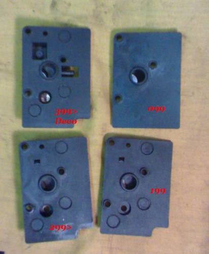

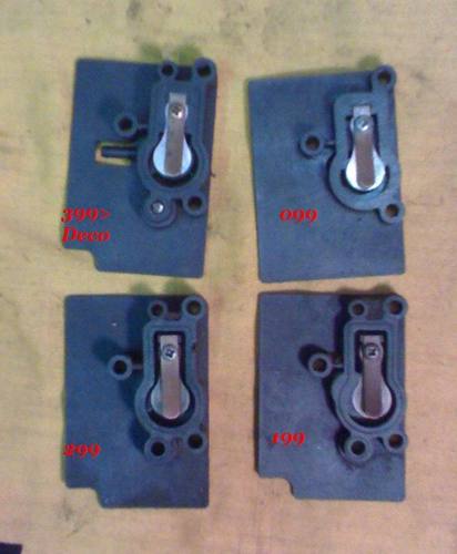

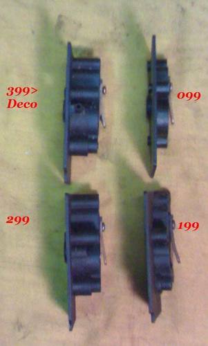

Re: Membranplatte, welche hab ich ? - Thumbnail von didiwagener didiwagener - 11.10.10 21:44 Uhr Klicks:45
Ich hoffe mal da beschwert sich keiner - weil - Bilder sind nicht von mir.
http://www.hilfsmotor.eu/galleryimages/JVh9PQ9J.jpg
http://www.hilfsmotor.eu/galleryimages/EbjEu9N5.jpg
http://www.hilfsmotor.eu/galleryimages/4WcUBKSy.jpg
Hoffe es hilft Dir weiter.
Re: Membranplatte, welche hab ich ? - Thumbnail von meister lutz meister lutz - 11.10.10 22:32 Uhr Klicks:40
Hallo Dietmar, deine Bilder bestätigen meine Vermutung. Bislang habe ich von den beiden Motoren, die ich z.Z.in der Mache habe nur die Vergaser zerlegt um sie zu reinigen. Nun bin ich mir sicher, die beiden Platten darf ich nicht vertauschen. Gruss,Lutz

Re: Membranplatte, welche hab ich ? - Thumbnail von Christian. Christian. - 11.10.10 23:34 Uhr Klicks:46
Hallo Dietmar,
Danke für die Bilder, das ist DIE Antwort
