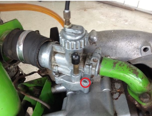

Meine Frage bezieht sich im allgemeinen auf einen BING Vergaser. SLH 1/19/391
Dieser ist in einer Gartenfräse verbaut die ich für eine Bekannte Wieder zum Leben erwecken möchte.
Ich hab festgestellt, das diesem Vergaser die Leerlaufdüse fehlt.
Bin mir aber immer noch nicht ganz sicher ob es eine Schraube oder eine Düse.
Offensichtlich läuft der Motor auch ohne sie, aber es Suppe halt an dieser Stelle heraus.
Da ich im Internet die genaue Vergaser Bezeichnung nicht wieder gefunden habe, bin ich mir nicht sicher welche der vielen unterschiedlichen Düsen oder Schrauben passen würde.
Sollte also jemand dieses Ersatz Teil kennen, oder vielleicht sogar besitzen, wäre ich für Rückmeldungen dankbar.

Hallo .... ,
wenn es kein Scherz ist wäre ein Bild von diesen Vergaser hilfreich.
Gruß eddy
Hallo Eddy,
hier ist das Bild zum vermeintlichen Aprilscherz :-)
http://www.hilfsmotor.eu/galleryimages/315KMR7E.jpg
der rote Kreis markiert die fehlende Schraube / Düse.
Viele Grüße,
Martin
Ich tippe auf eine Standgasschraube. Ist aber dennoch das falsche Forum! Viel Glück! G:up: r. Molly
Hallo Martin,
ja, ich würde auch auf Leerlaufdüse tippen.
Schau mal da rein http://www.ebay.de/sch/i.html?_trksid=p2050601.m570.l1313.TR0.TRC0.H0&_nkw=BING+Vergaser.+SLH+1%2F19%2F391&_sacat=0&_from=R40
evtl findest du da was passendes :)
Mehr habe ich auch nicht auf Anhieb gefunden.
LG eddy

ich würde mal gerne sehen wie es in der bohrung ausschaut.
machst du mir mal ein schönes makro foto.
hast du die bohrung mal mit einer passenden schraube verschlossen ?
evt. die schraube konisch schleifen bzw. abdrehen.

Dieser Vergaser ist mit einem separatem Leerlaufsystem ausgestattet. Die fehlende Schraube könnte die Leerlaufdüse sein oder die Luftregulierschraube.
Das Leerlaufsystem ist ein eigenständiger Zusatzvergaser, der bei der Saxonette leider fehlt, was den einen oder anderen entsprechenden Kommentar im Thread zur Folge hat.
Die Anordnung am Vergaser ist wie im Bild gezeigt. Gegenüber der fehlenden Schraube befindet sich eine weitere. Ist diese vorhandene im Vergaser versenkt, dann fehlt dir die Luftregulierschraube. Ist die vorhandene Schraube mit dem Kopf außen am Vergaser anliegend, so fehlt dir die (versenkte) Leerlaufdüse.
Der Vergaser ist vom Typ SLH, der in verschiedenen Durchmessern hergestellt wurde. Und in Rechts- wie Linksausführung. Deshalb ist nicht klar erkennbar, welche Schraube nun links oder rechts gegenüber sitzt.
http://www.bingpower.de/download/datenblaetter/typeslh.pdf
Auf der Bing Seite findest du unter Service Einstellblätter die Bezeichnung der Teile. Dein genauer Vergasertyp ist nicht dabei, aber die Nr. 390 und die Nr. 392 und die entsprechenden Vergleichstypen (hier SLH 1/19/355, der eine Haupttype darstellt). Ob du nun die genaue Leerlaufdüse oder Luftregulierschraube bekommst, spielt fast keine Rolle. Das Leerlaufsystem lässt sich regulieren und damit ist in jedem Fall ein ordentlicher, stabiler Leerlauf einstellbar.
Ich hoffe, das hilft weiter...
