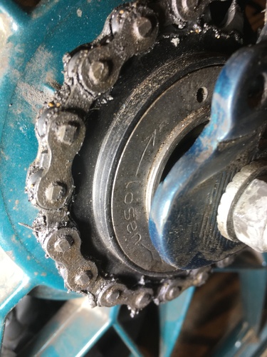

Das ging schon damit los, dass der Pfeil zum Lösen des Ritzels falsch herum aufgedruckt ist.
Ja die Saxonetten-Spezialisten wissen das und werden jetzt grinsen. Mehr möchte ich dazu nicht sagen. Sichtbar war, dass der große Simmerring auf der Seite des Laufrads undicht war.
